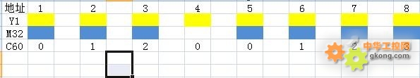

是说,Y1连续的几次接通时,M32均是接通的,则C60累计计数(否则清零)吗?
那么问题转化为,如何判别M32是连续接通的。
可能应当是,在Y1接通而M32断开时,复位C60;
只是猜测,可能与要求不符。

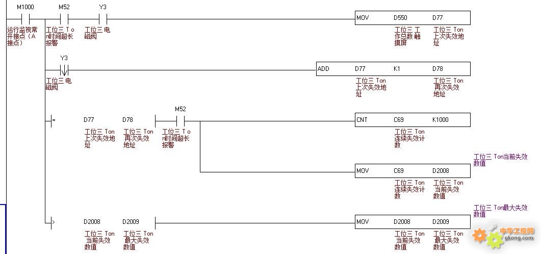

是这样的逻辑关系。这个用处很大,在流水线上可以发现产品中断。又可以检测报警,连续X次报警为有效警示。小于X为忽略。

#12楼
给点意见
