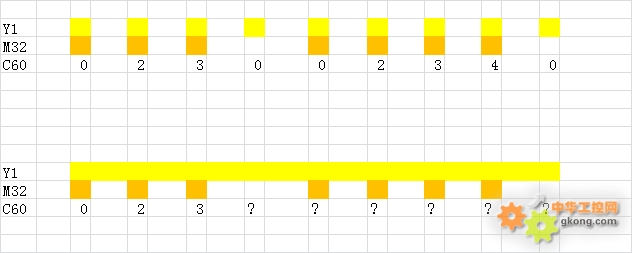

有一设备要求Y1为1时,M32为1时,记录M32为一次。Y1再次为1时,M32又为1时,M32记录为二次。Y1为1时,M32为0,M32不记录。就是说M32连续出现时,计数器计数。不连续不计数。Y1和M32是再同一周期出现。

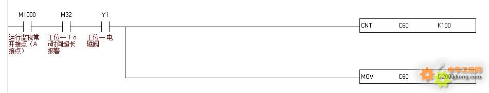

计数器使用上升沿

M32采用上升沿才可以,要不m32和y1同时接通一会就够了,plc扫描周期很快的

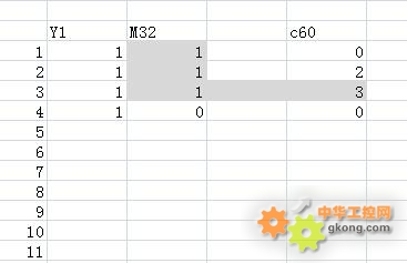

连续计数,再序号为1,2,3,4,5,6,7,,M32连续出现时,记录M32出现的个数。不连续不计数

c60的1哪里去了 怎么直接到2 还有你的y1和m32接通的时间是多久

1.台达的计数器不是前沿计数吗?没用过,求证
2.再看楼主的描述,及后来的不充,简单的程序不行
3.关键是M32与Y1的时序关系没描述清楚
Y1,M32 没有on-off-on的变化吗?
这要求谁提出的?拍脑袋想的吗?
是不是这样滴
上边的好实现,下边的谁能?
