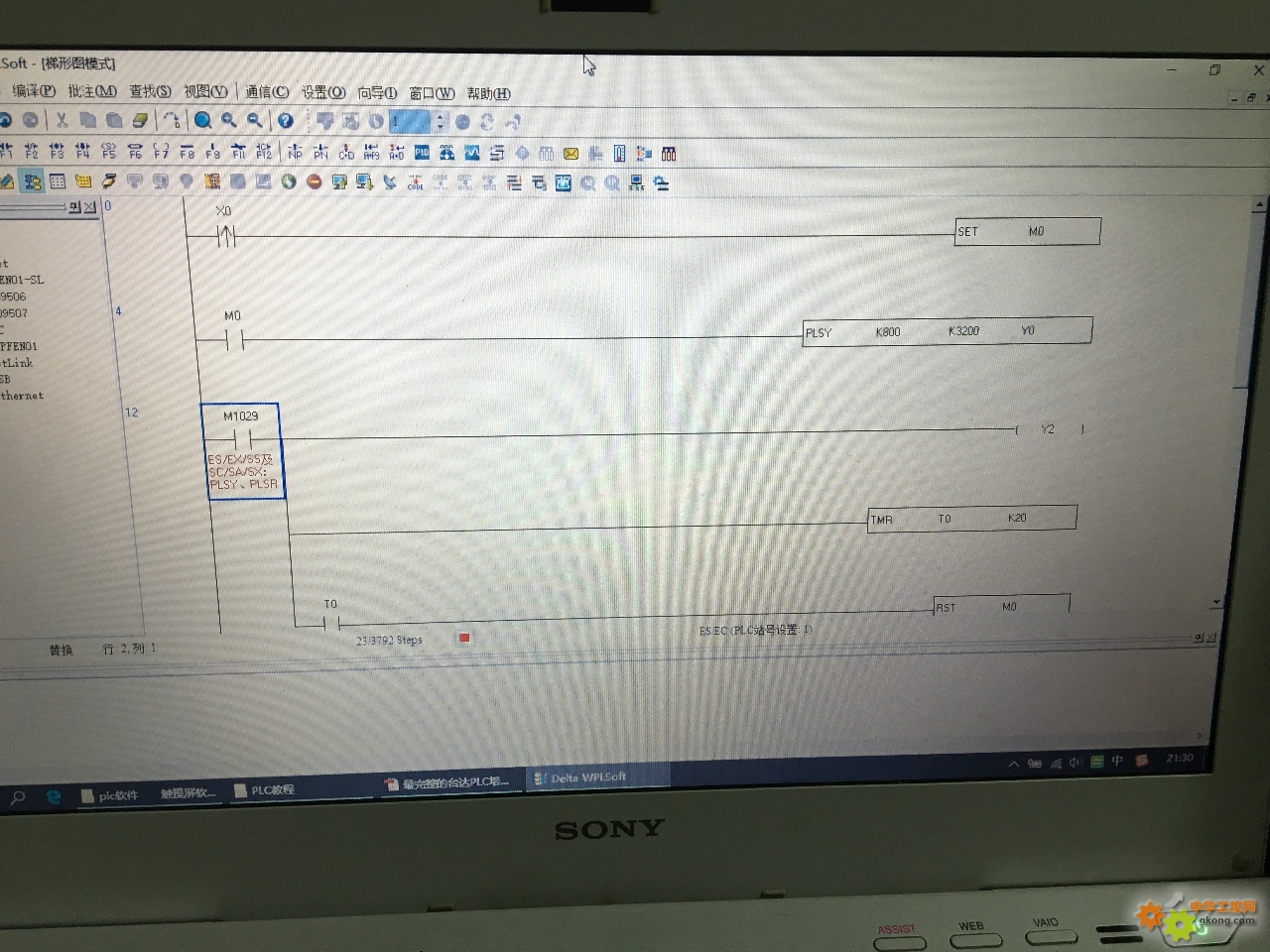

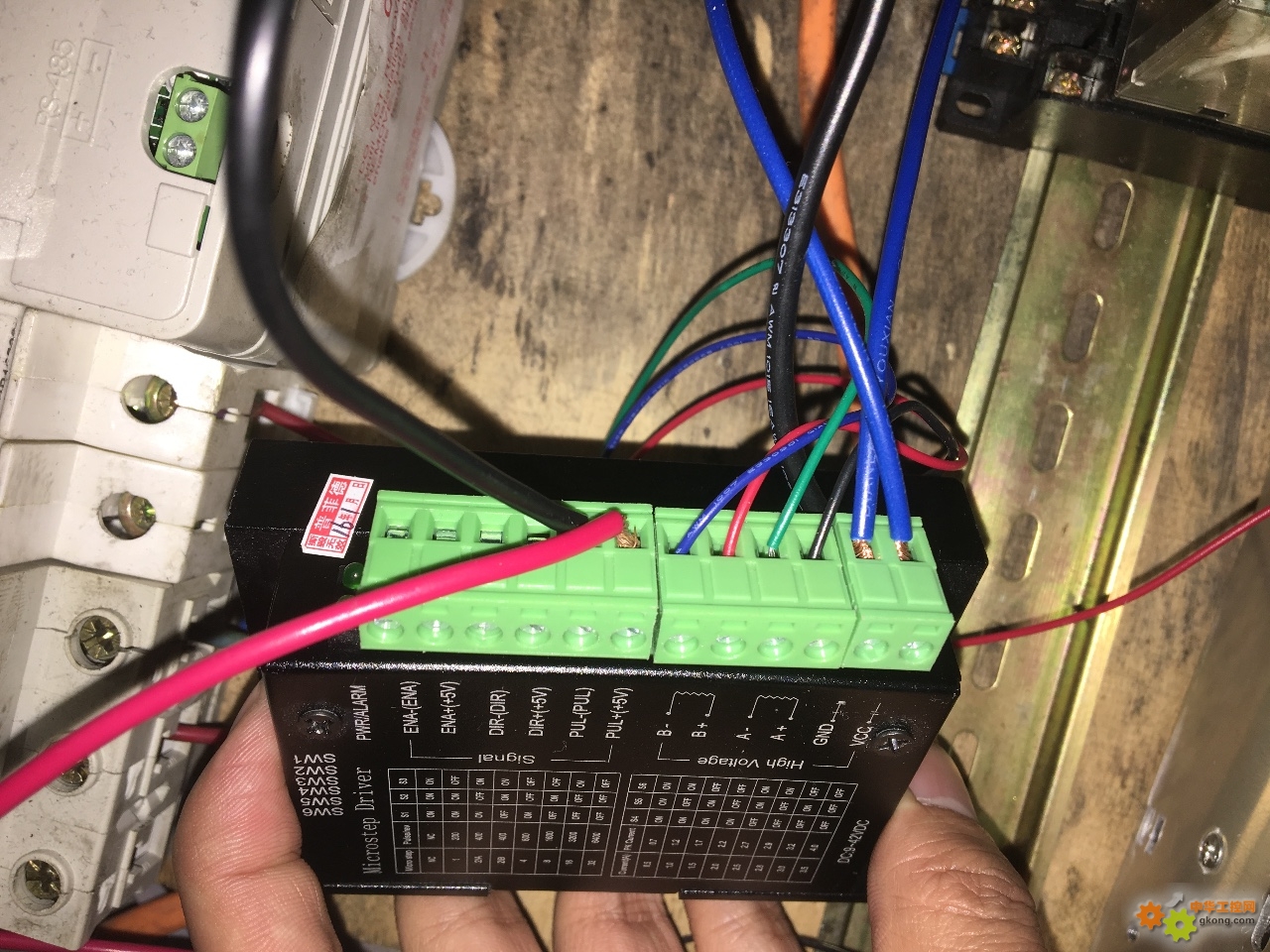

我按照驱动器说明书接好了线,直接了脉冲端口  我就想试试电机会不会转动  但是事实上电机不会动  大神帮忙看看哪里出了问题 谢谢了~

没接使能信号。

回复 #2楼 www.xutengfei
使能信号是什么?

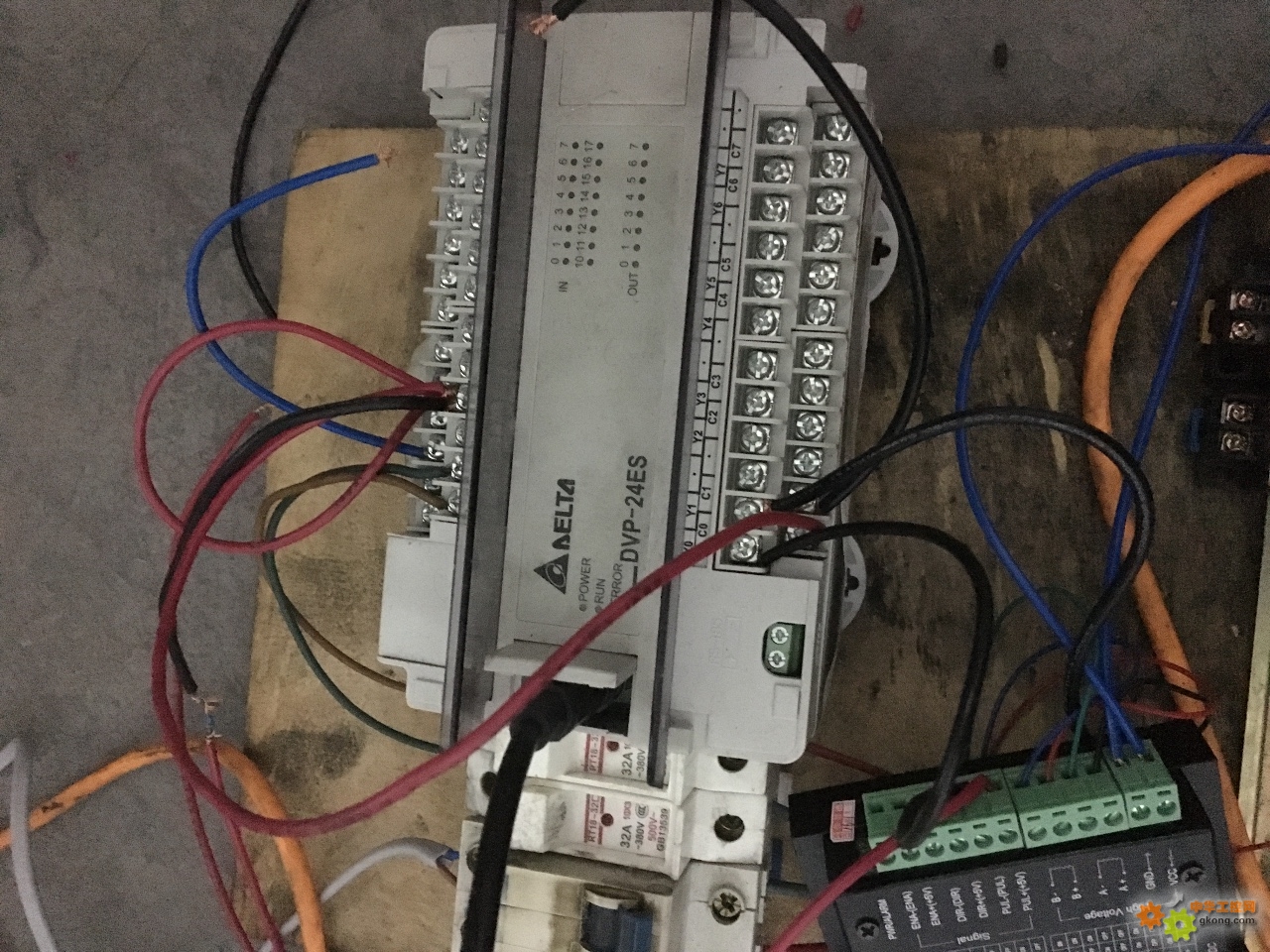

PLC是否是晶体管型? Y0有脉冲输出了吗?

发表于:2016/3/5 9:45:15
没有2K电阻吗?
24v的正负对了?

回复 #4楼 ZCMY
Y0 Y1 两个输出口是晶体管型的。表情

回复 #5楼 ytthink
接了2K欧的电阻了
接线也对的 完全按照说明书连接的

确定接线对了,也没有什么了。
plc发出脉冲也是可以监测到的

发表于:2016/3/5 11:06:03
PLC侧面铭牌拍个传上来;
