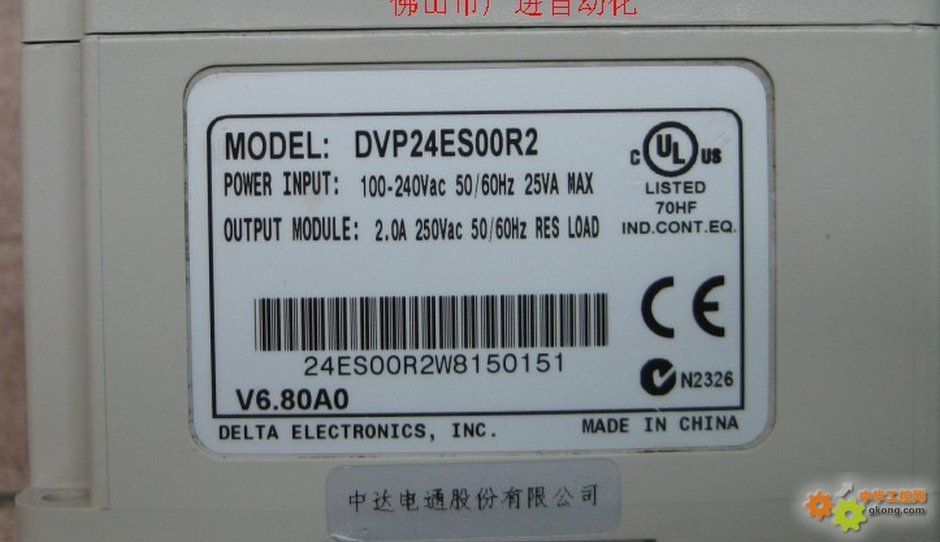

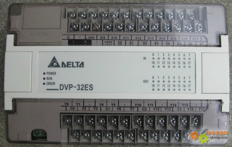

图片是网上截下来的 就多了几个端口其他的一模一样 我有两个供电电源:1)一个是220V变压成24V的独立电源上面有V+和-com 我分别接在了步进电机的驱动器上面的VDC和GND。 2)第二个电源是plc直接接出的也就是图2上面的"24V”端口接到驱动器的pul+(红色引线) 从Y0端口接到驱动器的PUL-。

接线方式写在下面 帮我看一下对不对

继电器输出的控制伺服,步进,你可以速度慢慢的试试。晶体管的才可以的

瞎搞一通;
除非你这台PLC被拆开改装过,否则中达电通此型号的16个输出点全是继电器;
重要的事情说三遍:你这台PLC上16个输出点全是继电器;全是继电器;全是继电器;

14楼正解 型号r的结尾的是继电器输出的 T的才是晶体管

买错plc了呀,应该型号最后两位是T2的。
