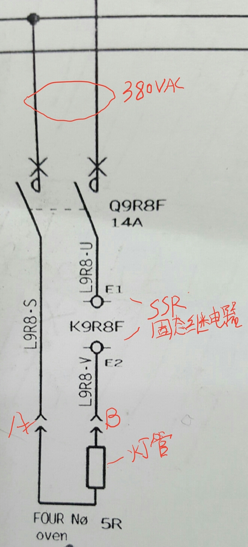

泣求前辈们,帮忙看下这个加热灯管电压到底多少伏?我量有100多伏怎么回事?

开关三相电380vAc已确定,用固态继电器通断来控制加热灯管。泣求前辈们,帮忙看下这个加热灯管电压到底多少伏?在灯管点亮情况下,我在灯管两根线,如图,AB处测量灯管有100多伏怎么回事?(固态继电器新的,绝对是好的)一一一西得乐吹瓶机。理论上在A,B处测灯管电压,应测到380v才对啊?

开关下端电压是多少,固态继电器是否完全导通,负载是否完好。

你测量的是工作电压,并不是电源电压,电源电压是380,220v的普通日光灯工作电压只有50至70v,但是我也只是猜测滴,看看前辈们如何说吧

你的固态继电器是否带调压功能(比例输出)?

日光灯有镇流器,但这个没见有其他东西啊,是不是固态继电器没导通,电子开关器件不比机械开关

是不是有调压功能。一百多伏,灯管很暗的。能看出啊。电源电压正常吗

大家怎么和镇流器扯上了呢?这是吹瓶上用的,没有的
