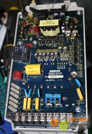

太强大了,冰箱不敢用。昨晚放门口冻了一晚上,趁冷开机检测,一开报oc,几个光耦还是保持5v,没有瞬间大幅降低电压,(实际电压4.6v),证明oc报错不是这几个光耦,另有其人,现在怀疑驱动和开关电源的电容,购买电容途中,随便插了个图

感觉还是电源的问题,你看你的正负15V正常不,还有就是你测的驱动上的5V是不是和控制板一路的,如果CPU供电也是4.6V的话,那准定会有问题的。鼓包的电容是哪路电压,重点查下,或是把几路电压的电容更换再试试

有可能是电容变值了,电容对温度比较敏感,而且时间长了会变值,导致RC时间延长或者缩短,导致测试时间变化,引起误报。

换电容

电容在路上呢

谢谢各位,变频器已经修好,确实因为电容的稳定性不好造成的低温不能启动,再次谢谢各位!!!
