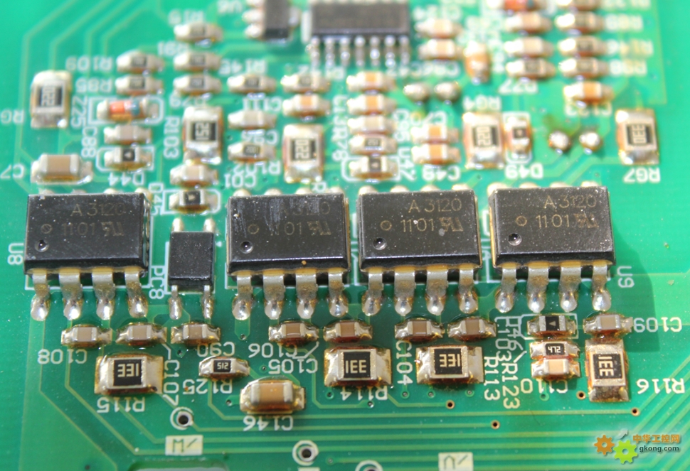

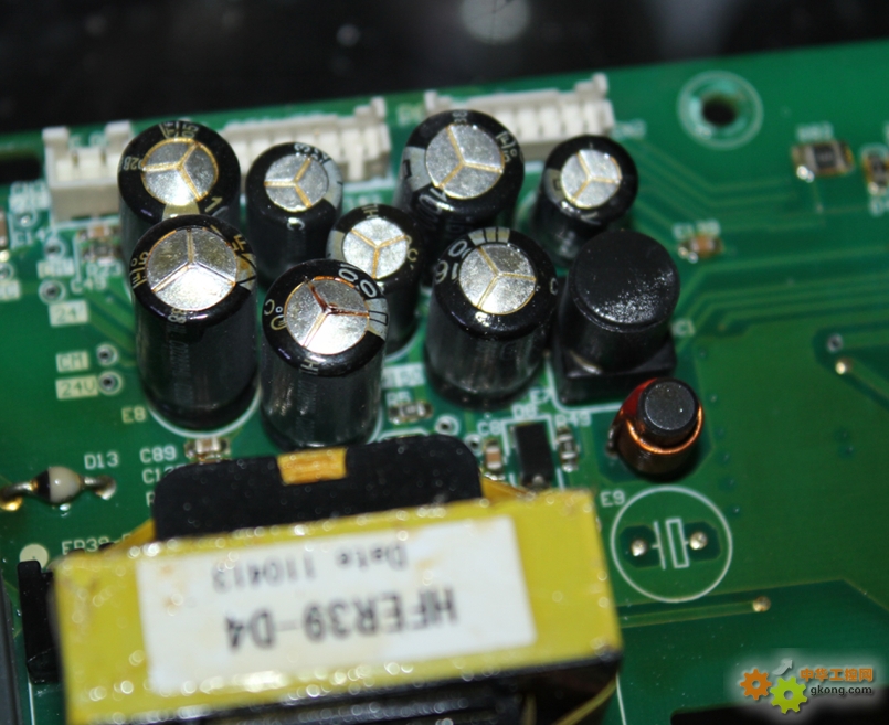

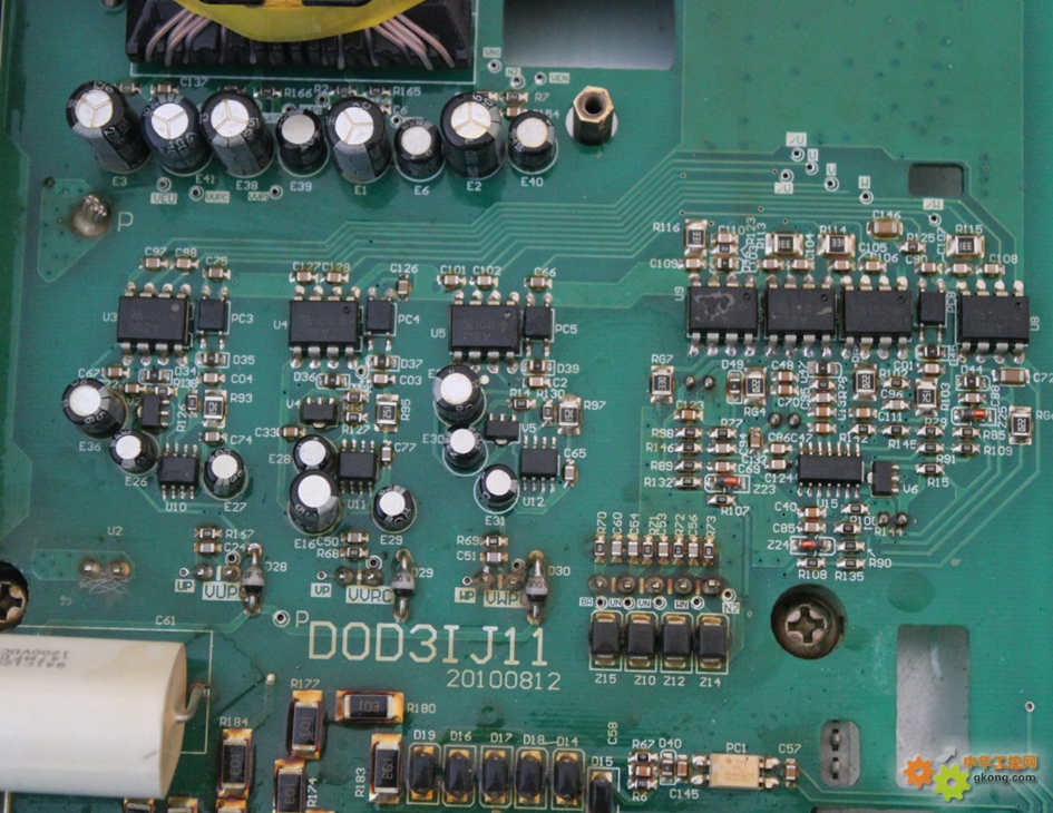

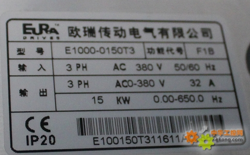

今天收到一奇怪问题, 欧瑞的E1000,在客户车间一开机就报OC故障,拿回来检查无明显短路,通电接电机正常运行,放室外车里一晚上拿进屋里马上测试开机就报oc,等把电容拆到旁边,还没来得及测保护的各光耦,又开机能用了,感觉温度低了犯毛病,温度一高点就好,仔细查看焊点,应该没有虚焊的点。哪位高手遇见这种情况?另外哪位有这种机型的图纸?(用的393和339)
图补上

应该跟温度无关

应该是电阻阻值小了,引起电压过低,驱动打不开引起的

几年前修过这个故障,欧瑞f2000的,恒压供水用的,晚上定时停机早晨定时开机,一到冬天早晨就开不起,报oc,反复断送电就能运行,,晚上在柜子里亮一个60瓦灯泡,第二天就好用,记得后来修好像是换了开关电源和驱动的所有电容

电源部分电容有略微鼓起的,鼓的都换了,我得考虑考虑没鼓的容量是不是明显下降了

都是电解电容惹的祸吧。

应该与温度有关。温度高了有故障好修,可以用热风枪吹加热。温度低有故障难修。没什么好方法降温啊
