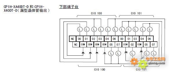

PLC直流晶体管输出(型号见图),怎么能够控制380v的接触器,继而控制三相异步电机的启停?

晶体管的只能加DC24V的中间继电器了;

晶体管输出的不可以自己驱动380v交流接触器,需要通过24v中继。

请问,如果是继电器输出的,PLC能不能直接驱动一个220V的接触器,来控制三相异步电机?

能阿
继电器的可以带AC220V的线圈的接触器,380V线圈的还是要加继电器;
可以,不过,继电器动作频繁,经常会烧PLC输出点,最好是加中间继电器。

加个24v的中继

要中继!虽然有24v的接触器!直接能用?但很快就要坏掉!
