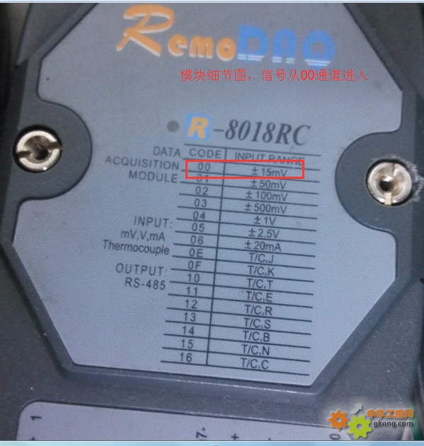

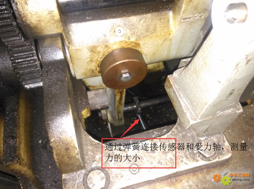

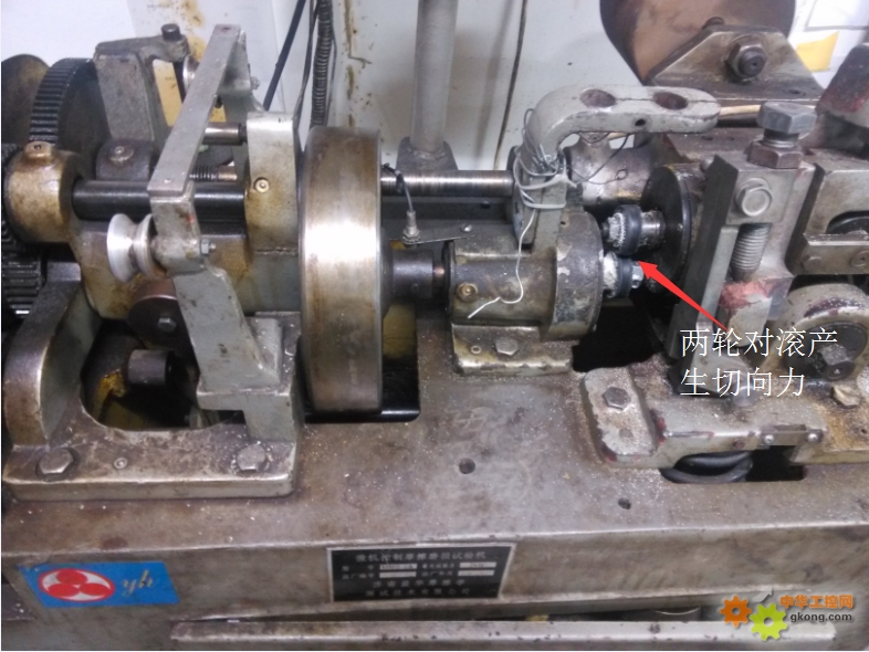

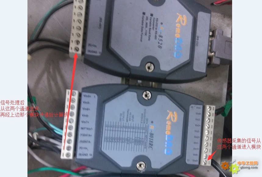

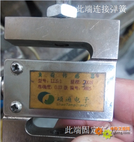

新手求助..
我们实验室的一台试验机上用这种传感器测一根轴所受的径向拉力,
最近出现问题,静态时(不启动电机,传感器连接的那根轴不转)传感器没有问题,反映也很灵敏,
但动态时(启动电机,轴开始旋转),传感器出现问题,测得的数据不准,且反映很迟钝,请教各位高手,问题可能出现在哪?传感器是否有问题,还是处理数据的模块有问题?

感谢各位的踊跃指导,昨晚分别在静态下和启动电机的状态下重新对传感器进行了标定,检测了在不同受力条件下,模块接收到的传感器反馈的电压信号。两者标定结果基本一致,如下图。
检测的电压信号,是通过安装在电脑上的模块检测软件获得的,所以现在应该可以判断不是电磁干扰的问题。
但是在同样还是这个电脑上安装的试验机的软件界面内,其记录的传感器受到的拉力还是存在原来的问题,静态下正常,电机启动状态下不正常。
问题在哪呢?

楼主先晒几张设备图纸,要不有点看不太明白~~~~~
有没有可能是弹簧长时间拉扯机械性能下降,对于力的传递变得缓慢了!
恩恩恩 换个弹簧看看~~~

第一:你测的是静态拉力还是动态拉力
第二:传感器信号是否收到电机干扰

发表于:2016/2/26 18:46:46
是变频器控制的电机么,把传感器的线单独接个地试试

526602510
文章数:7
历史总积分:588
注册时间:2016/2/26
发表于:2016/2/26 20:03:57
图已上传,望大家多多指教
