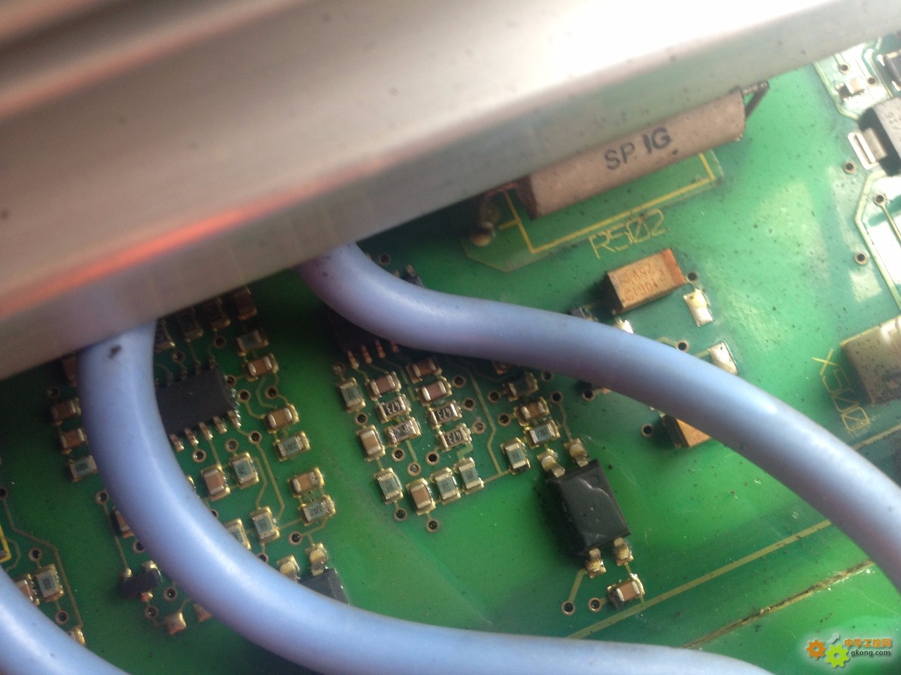

修一台上电报F0022,经检查是取样47K取样电阻坏,更换后报警消失,接上电机试机,有电压输出20HZ230V左右,电机不转,求教维修思路。。。。。。

驱动部分有问题吧

是不是驱动电源问题,输出电压230V,三相平衡

照楼主的描述,变频器都有输出了,且三相平衡,变频器也没问题啊,是不是要查电机是不是在刹车了。。。我纯瞎蒙了

变频器器有输出电压和频率却不转?这似乎是没道理呀?有示波器监控一下电机进线,看看实际的电压波形是啥样子的?除非使直流电压,电机怎么会能不转呢?这和变频器没关系。当然如果测试的电压和频率是真的而不是假的。

可惜没示波器,有没有这种可能,只有三相上半桥导通或下半桥导通,

反正电机如果有交流电而且电压达到了一定,转是应该的,不转不对。所以要看看变频器的输出电压波形,是交流电压吗?直流就没戏了。

用直流档量输出电压50V,
