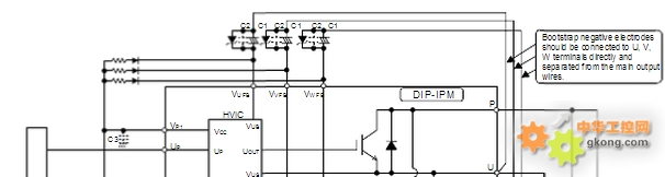

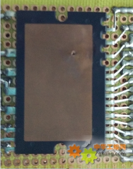

1图中芯片为PS21962-4S  根据烧毁情况来看  应该是2图中Vufb、Vvfb、Vwfb三个引脚短路造成的  我的操作步骤具体如下:
1)只给控制部分电路通入DC15V电源  并未出现任何异常
2)只给交流部分通入AC220  直接整流成直流  确认无异常  此时芯片并未烧毁
3)先给控制部分通入DC15V电源  稳定后在给交流部分通入AC220电源  就在这一瞬间烧毁  烧毁部分只有芯片跟电源线  其他部分均未有任何异常
2图电路中的电阻为5.6k 二极管为1N4007  C2为瓷片电容103  C1为电解电容10uF/450V  没有焊接齐纳二极管
