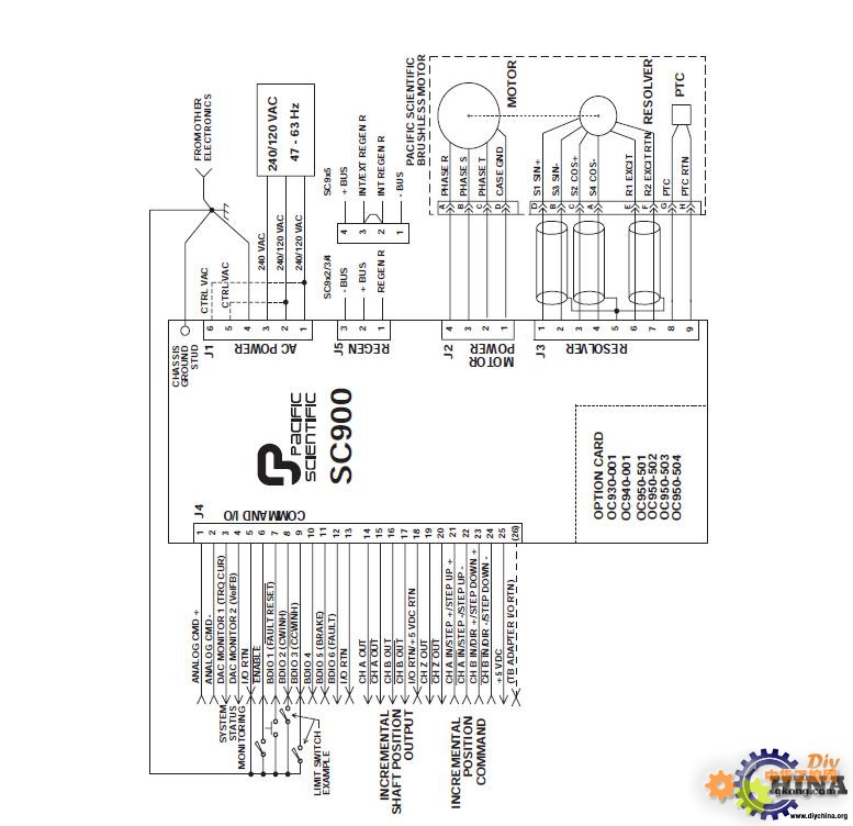

各国电路图由于标注的不同。在这个图中哪个引脚起PULS+-的作用  哪个起SIGN+-作用?请大师指点。谢谢。

太平洋伺服电机接线图

PULS+-  => 21,22
SIGN+-  => 23,24

太平洋750W伺服电机和驱动器。不知道怎么弄才能转?

21 A通道输入/ 脉冲+/正方向脉冲+
22 A通道输入/ 脉冲-/正方向脉冲-
23 B通道输入/ 方向+/反方向脉冲+
24 B通道输入/ 方向-/反方向脉冲+
设置后可改变21/22/23/24的功能为:AB相脉冲/脉冲+方向或/正方向脉冲+反方向脉冲

21PUL+、22PUL-、23sign+、24sign-
