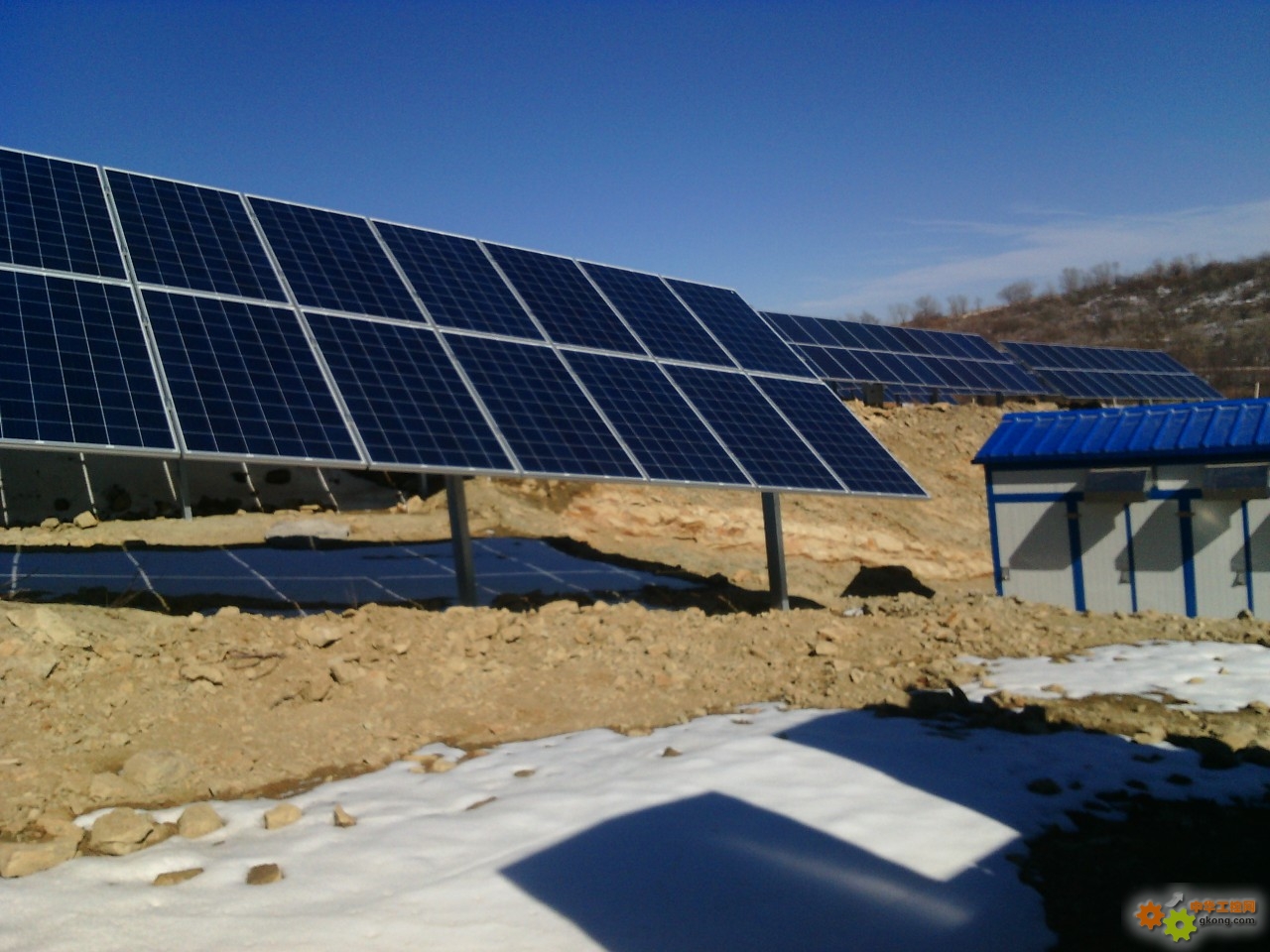

二月十七日一早,在微信中发表了一则信息:我处光伏电站的箱变突然起火,原因不明,据去过现场的人反应,从表面上看,火是从低压室引起的,有经验的朋友帮我分析一下着火的原因,谢谢!
类似的经历告诉我,很可能是接触不良引起的,于是赶紧搜集罗列了几条有可能引起箱变起火的原因,最后锁定三条最有可能引起箱变着火的原因,所示如下:
1、电缆终端接触面积小,接触电阻变大,流过的负荷电流在此会产生大量的热,高温又会使终端及坚固螺栓表面氧化加剧,接触电阻进一步加大,发热越严重,电缆终端外绝缘材料加速老化,绝缘性能进一步下降,当外绝缘水平降低到一定程度,电缆就会对地放电 ,造成单相接地,进而由接地电弧造成两相接地;
2、高压侧的避雷器额定电压和持续运行电压取值偏低,导致避雷器频繁动作,氧化锌非线性电阻片快速老化,避雷器在工频电压下发生爆炸 。
3、铝芯电缆和铜端子进行连接时,会产生电子电离 ,导致通流面积下降 ,接触电阻变大,发热而爆炸。
大约上午十点半左右 ,起程往山上的某光伏电厂。
大约两个小时后到达山上 的电站,公司的各路有关人员都已相继到了山上 ,包括公司从沈阳派来的王工。

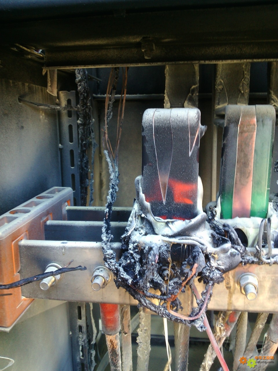

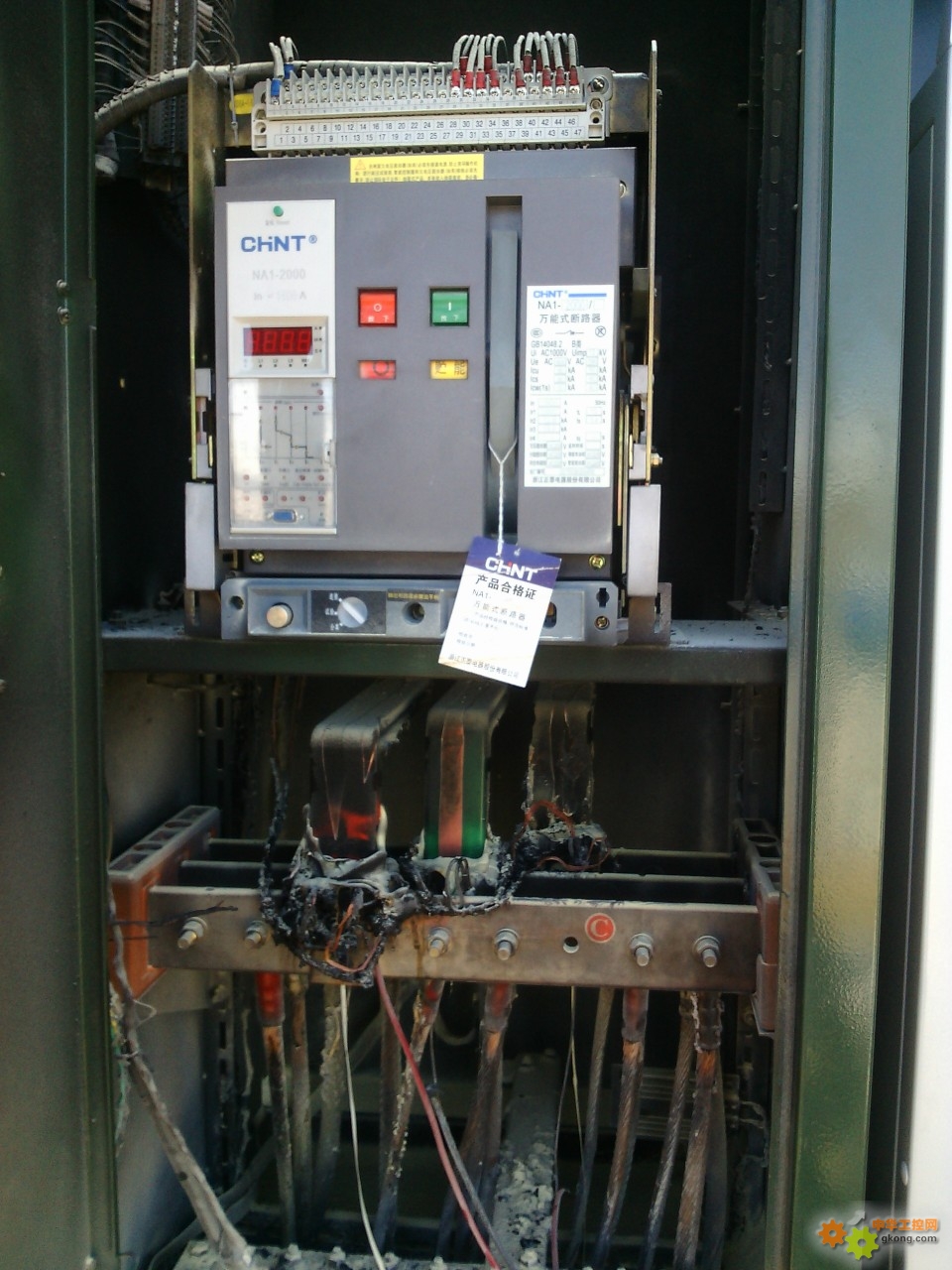

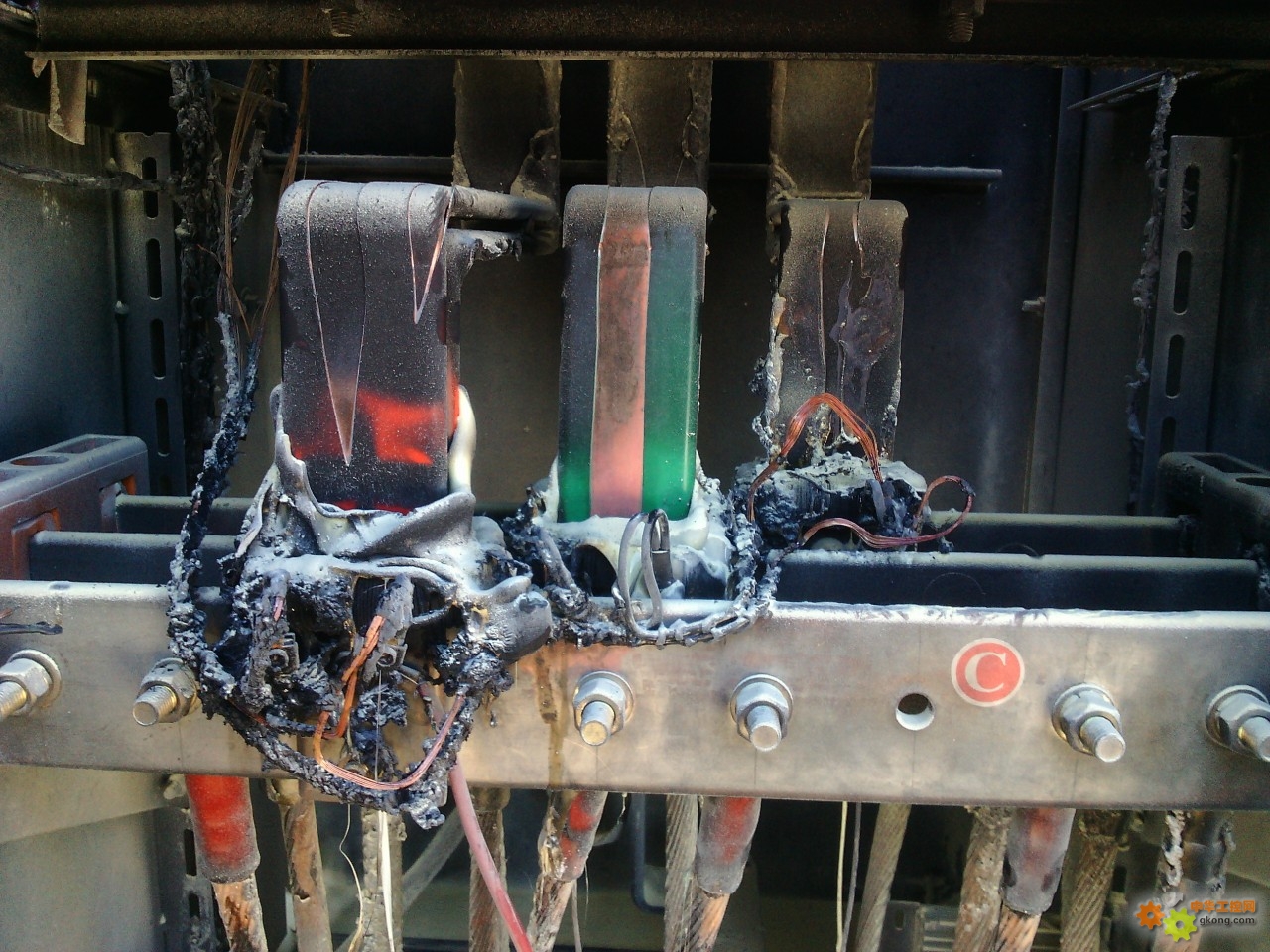

控制室(除逆变室和高压室)烧毁得很惨的,大家边仔细察看边不时发表自己的看法 。得空拍了几张照片。

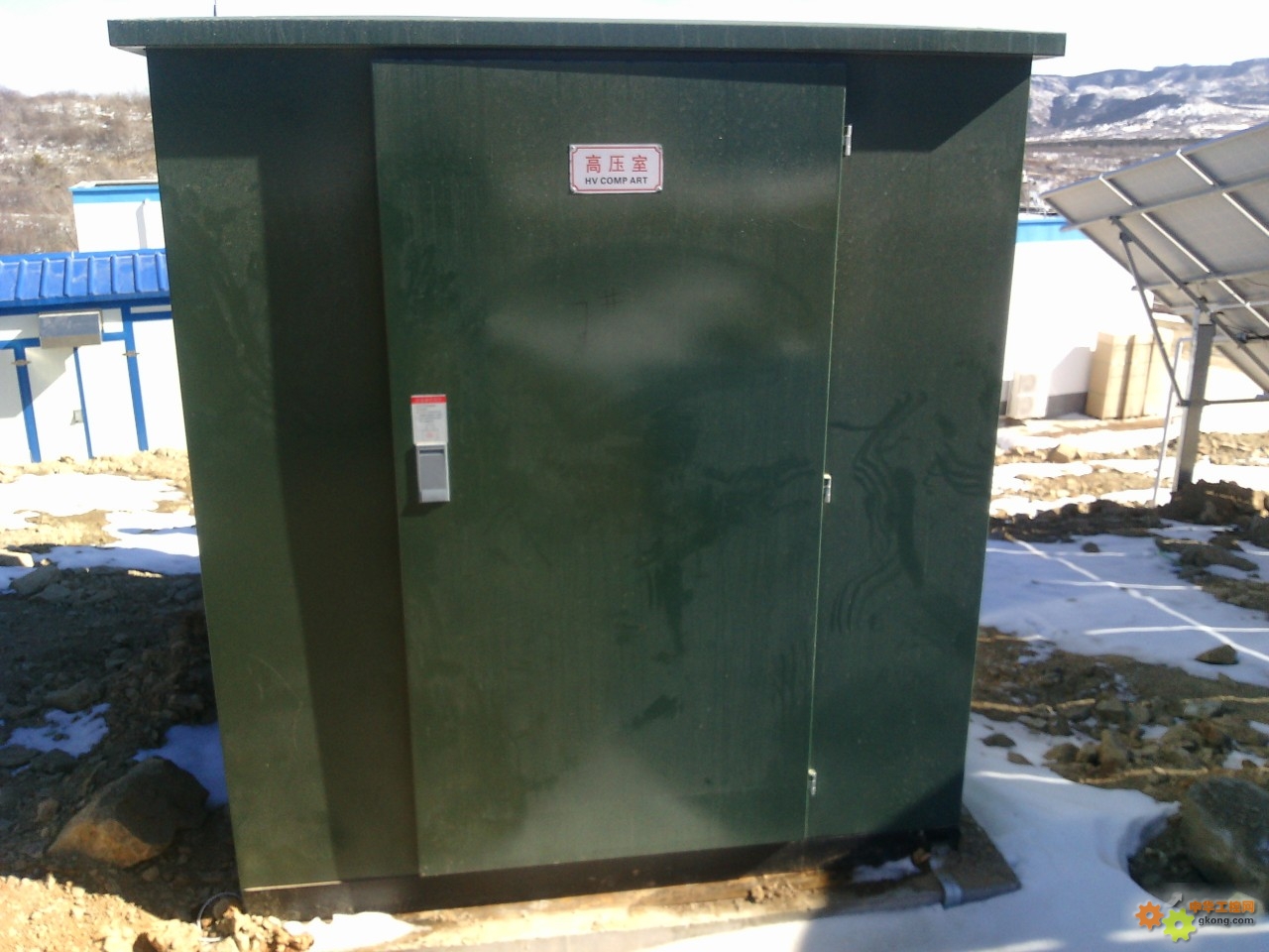

逆变室和低压室背面的高压室。

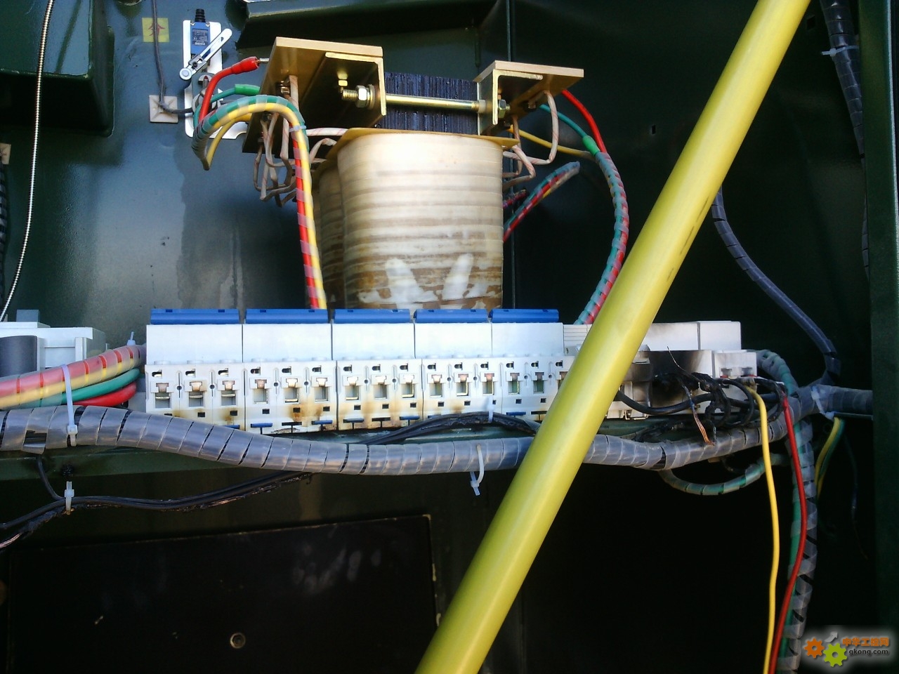

下面这两张是邻近柜子里的情形:
尽管都想尽力找出点儿珠丝马迹来 ,可总归是由于烧得太惨,况且第一现场被人动过 ,已很难看出最初的着火点 在哪里 ,用力扭了扭电缆螺栓,发现连接得都很紧,总之和事前分析的原因都很难对得上了。以王工为首意见趋向二次线由于处理不当发生搭铁或过热等原因, 导致A相与B相间电弧击穿引起火灾 ,从图片上的烧得碳化的母线支架就不难看出。这种说法不无道理 ,但什么原因导致的发热呢?我还有另一种考虑,从某些文献看,三次谐波也很有可能是此次火灾的原凶,但苦于缺乏有力的理论说服力,希望有经验的朋友伸出援手,避免此类事故再次发生 ,谢谢了!

前不久有网友也发了电柜期货的照片,我感觉他那互感器的嫌疑最大。
你这个稍有不同,互感器上方的主断路器似乎没什么事,虽然铁架有点变色了,但有可能是熏的而不是高温所致,所以互感器可能不是火源,但也不能完全排除,因为目测烧的厉害的就互感器这一格。
去年下半年,我单位配电房一补偿柜电流互感器外壳被熔化,幸好发现及时,没有酿成事故。经断电仔细观察,判断为补偿柜主开关(带熔断器刀开关)有一相接触不良,致该相铜排发热,熔化了固定在上面的互感器外壳。

端子拧的都很紧,排除主电缆。难道是互感器接线松动长时间开路造成的?二次线功率不大,一般都有熔断器保护,一般不会引起火灾,个人意见纯属瞎猜。

另外我也很纳闷 ,电柜烧成这样 ,微机综保怎么事先怎么没有跳闸呢?难道是电柜进厂后没有细 调,还是出厂值吗?

再仔细看了下照片,总觉得互感器安装不规范呀。
你这个直接落在水平铜排上,不利于散热吧。通常互感器都是悬空安装。
如果火源是互感器,就不好拿谐波说事了,除非谐波致使母排发热严重。

发表于:2016/2/18 10:43:45
