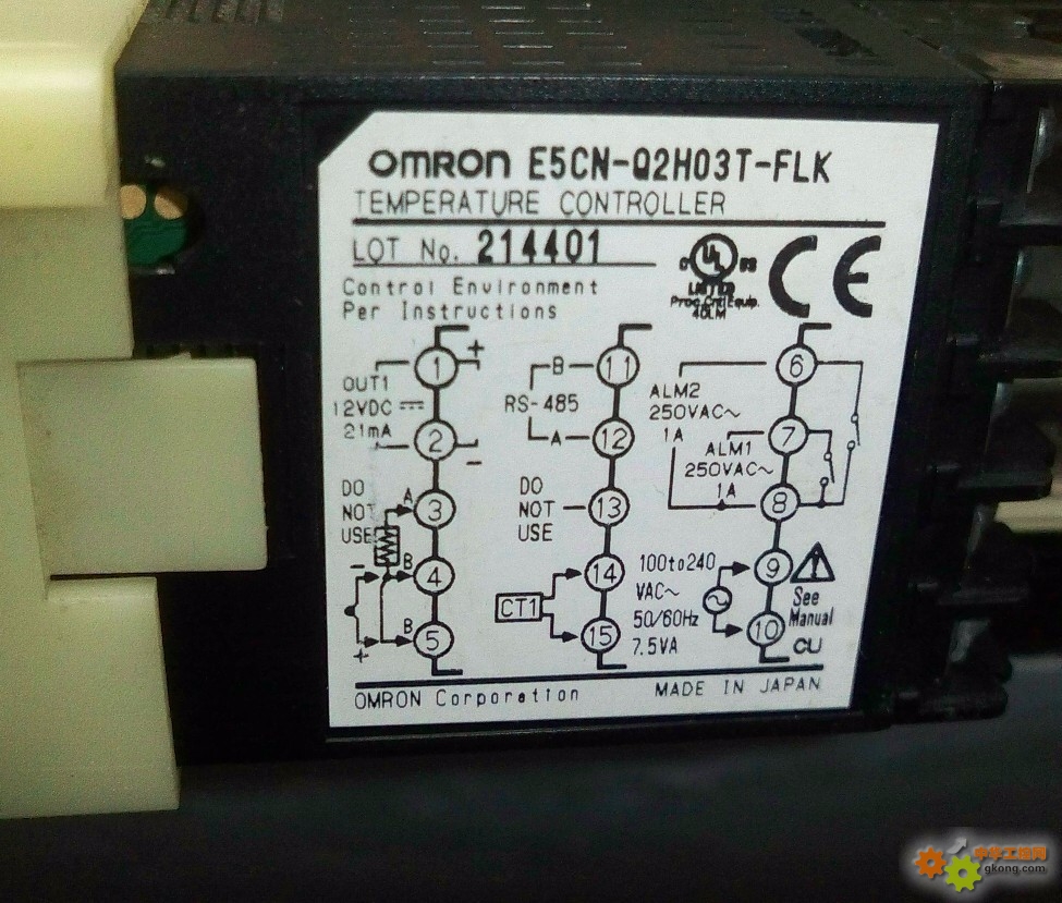

搞了两个旧的温控器,自己捣鼓捣鼓学习一下。
前两张图是一个型号,后一张图是一个型号。
现在有几个问题,搞不明白,特来坛子里发个帖,望各位大神不吝赐教。

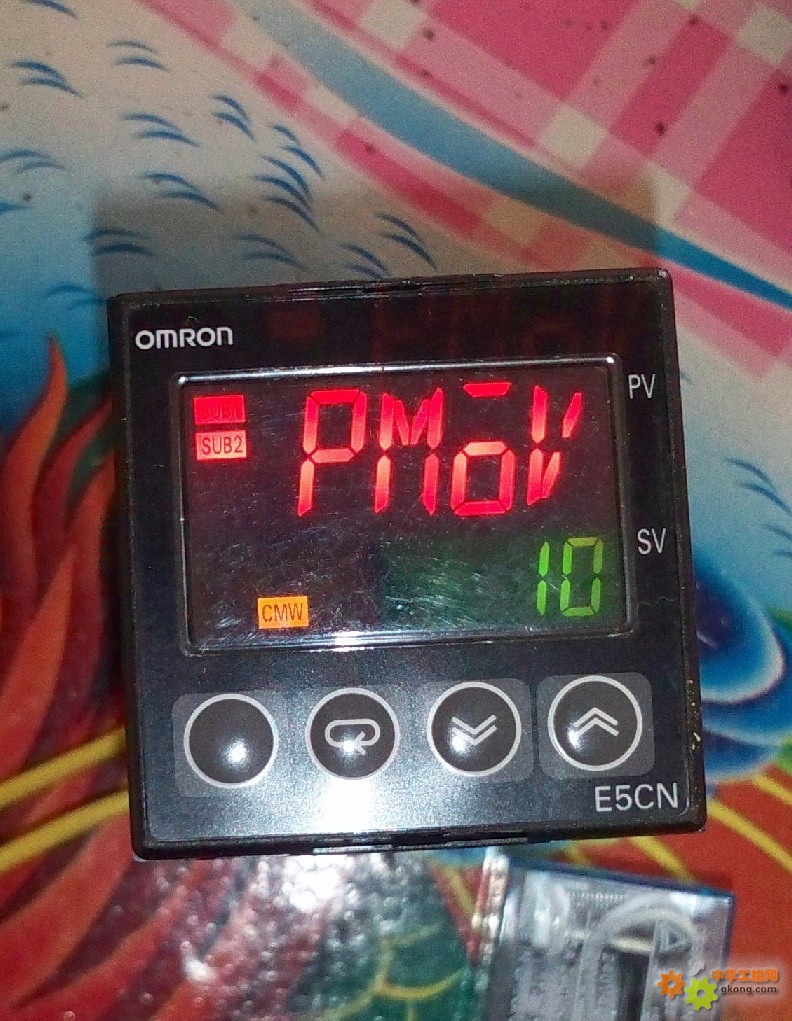

这个一上电就是个锁定模式,还显示SERR,解锁后就是现在图片上的显示内容,这个情况下只能用上下按键调SV值,其他的一概动不了。我找了说明书,各种按键没反应,上电后只能解锁--调SV值--锁定。这个几个步骤。是不是这温控器是坏的。

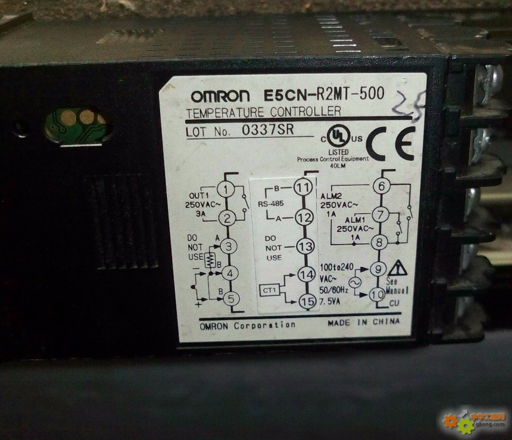

后面这一个,其他的都能调,就是输出有点搞不懂,这个输出该怎么接线呢?我看了里面的结构,不是继电器形式,也用万用表测了,不管是温度达到没达到,1   2点都没有电

电压输出是驱动SSR的。
摸着石头过河,走自己的路吧!

后一个输出,1-2是通断。没有电压。
11694

‘各种按键没反应’,是不是按键不通。

以下是引用shz.wsb在2016/2/11 13:51:54的发言:
‘各种按键没反应’,是不是按键不通。
估计是锁定了,需要解锁

1-2是常开触点。

回复 #1楼 fsjnzhouyan
那应该可以调参数的吧,按了没反应

以下是引用shz.wsb在2016/2/11 13:46:50的发言:
后一个输出,1-2是通断。没有电压。
相当于继电器的两个触电,当有输出显示时,这两个点是接通的是不是。
‘各种按键没反应’,是不是按键不通。
应该不是,我用前两个键可以解锁,后两个可以增大减小SV值,是不是就排除了按键不通的情况
