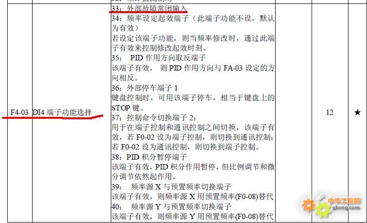

急停,有两种含义。一种是快停,迅速的停车。这就需要停车过程制动;另外一种是安全停车,停车过程电机迅速断电,但轴转速自由滑行。
可根据需要,选择自己需要的急停操作。

可以改好参数后实际试一下,看一下停车效果。

暂停是当撤销暂停信号后变频器会以暂停前的频率继续运行。自由停车是变频器的停车方式。具体到楼主的设备如果电机与设备之间有减速装置特别是有涡轮蜗杆式的大变比减速装置,那么采用暂停或者自由停车都可以作为急停信号,但必须选择自由停车方式。

正反转你都打勾勾,说明都用到了,再用M3 端子做暂停功能,M3接通暂停,再断开恢复暂停前状态!应该是这样子的吧?

外部急停正常都是常闭状态!急停时触点断开!这是汇川变频MD380,我们是这么接的,供参考!
