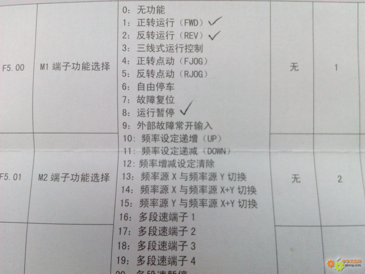

各位大咖新年好!三晶小功率变频器需外接急停端子!以前没有的手册参数就接输入端的公共端了。这次问了厂家说让接运行暂停,大家帮忙看看。

这是利用M1接通,暂停变频器,方法多种。

1、你的马达是否附带电磁刹车机构,是否需要变频器提供的制动功能。
2、变频器运行信号的切断或者暂停的使能,只是将IGBT模块的输出电能关断而已,也就是马达的驱动电源没有了,这样如果设备有机械惯性的话,马达只能是自由停车。
3、请重新定义你的设备所需要的急停功能,是正常设备工艺的暂停还是危及人身安全的紧急情况下的无条件停车。

从图示看来,暂停是带制动功能的停车了?自由停车是不带制动的停车。但它是安全停车(电机能瞬间断电),暂停如果是带制动的,那就是快速停车。

自己单位开发的专用扎机。扎钢板用功率不大2.2KW 380V 。急停设置主要是考虑人身安全啊!

是不是吧COM端和运行暂停一短接就好啊
