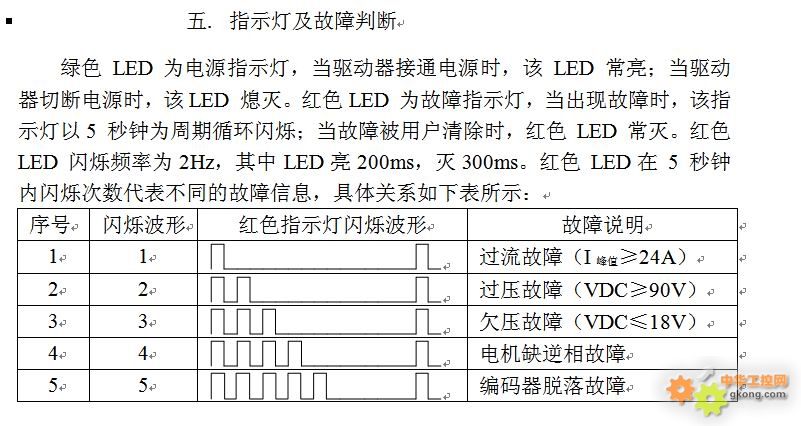

雷赛交流伺服驱动器ACS806故障指示灯长亮怎么修理?请高手指点迷津。谢谢。

发表于:2016/2/2 11:11:39
下载说明看都是分段闪烁的,没有长亮的:

发表于:2016/2/3 9:35:59
谢谢朋友们的热心支持。的确很难搞。没有资料没有图纸。无从下手。

发表于:2016/2/3 11:58:27
实在要自己搞,还不就是从电源开始,然后驱动、检测、输入输出检查一遍,说不定中奖。
其实,搞这种没有接触过的东西更能提高技术。

发表于:2016/2/6 1:02:36
是否超过了一年的质量保修期?如果没过,联系硬件经销商获得售后服务,如果过保了,要么送修,要么自己练手修。
有些工控硬件的维修,如果只是常见的故障,比如数据接插件接触不良,供电故障,电路板震动导致的虚焊,再或者电路板上明显个别功率元件不良,只要不是涉及电路板芯片内部的数据与程序的,都可以不用厂家资料而可以自己摸索,因为维修行业的基础电子电路都差不多是相通的原理。
