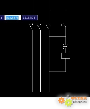

本人配个控制盘,就是简单的按钮控制交流接触器自锁电路,接触器是220V的,电机最大也只有2.2千瓦,问题是所用的交流接触器没有辅助触头,能否用主触头来完成自锁?如果能的话,控制电路的保险该怎么接呢?控制回路保险接在零线上怎么样?四个接触器线圈只用两个断路器可以吗?会不会有什么问题?麻烦哪位老师给看看,谢谢了

你看一下这样行不行啊?

好像不行啊,线圈无法得到电压的

你看一下这样行不行啊?
把线圈的另外一边接零线就可以了!

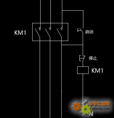

图是我改楼上哥们的,行不行

要么购买辅助触点配件安装,要么用4楼的方案,不过这种控制方式很少见的,以后别的维修工遇到之后会不会骂娘呢?

工厂库房里只有这种的。

这种控制方式有没有什么隐患呢?而且控制电路的保险如何接?

没见过这样的接法!
