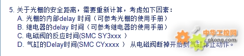

客户对安全方面要求的严格,要具体的数值来计算出安全距离,昨天算了个大概的给客户,客户不同意,要我列出具体的数值和计算方法给他,论坛有没有对这方面在行的,帮忙给个具体的数值,谢过了!

气缸的Delay影响因数有单个如气压的高低,进气排气流量,缓冲大小等等变化,不好算出准确数值。

安全要求高的,选用断电后气缸开放的那种电磁阀,最好选用伺服电机作动力

要计算安全距离?光栅检测,难了,算多了说你的效率低,算少了如果出事……

你这些数据产品手册或者厂商都能提供的!

前面两个不说了,后面那两个,好像不能算出来的吧,从电气信号的供应或者切断,到电气驱动机械动作的执行或者停止,所需要得时间,也只能自己实际实验或者让零部件制造商实测并提供了。

看来现在烧香也晚了,我是看透了的。与计算无关。

倒不一定完全是烧香的问题,有的评价或什么的,需要一些数据;可能又加上,操作人是新接触这方面或思维比较固化。
不过,烧香后情况会不会不一样,这个不敢保证,毕竟灵活性还是有的。
不好笼统给出的数据,可不可以有条件地给出。
