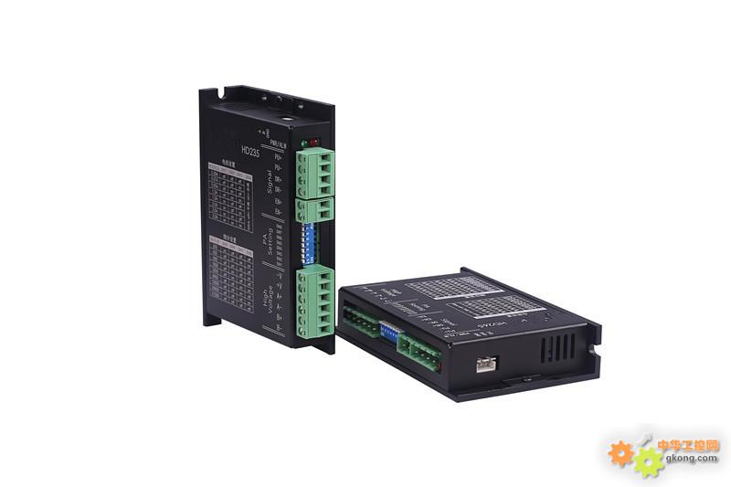

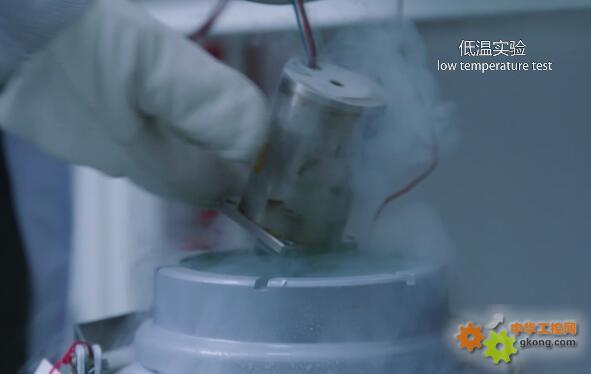

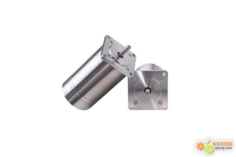

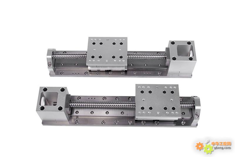

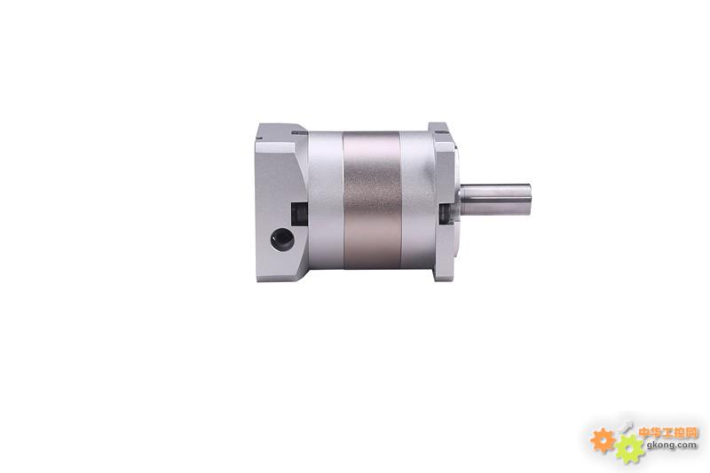

发表于:2020/9/25 10:55:30
#23楼
低温电机耐低温步进电机,采用低温轴承,低温润滑,对电机转子、定子、绕线方式进行创新与开发,低温电机配低温减速机低温直线运动平台,低温步进驱动器,低温解决方案153-2243-0160
