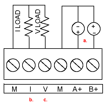

那个自带的模拟量六个接线口都是什么意思?那个是输入那个是输出啊?输入输出的容量都是多少啊?搞不懂,说明书也找不到?谁有介绍硬件的说明书?

2个模拟量输入(电压信号),1个模拟量输出(电压或电流信号)

200的样本中画的清清楚楚的,应该蛮好懂!

V、I、M一个电压输出、一个电流输出
A、B、M电压输入。

那个A+,B+什么意思?

搞反了,abm是2路电压输入

哪个是输入,哪个是输出

CPU 224 XP本体集成的模拟量I/O接线图如下:
图1. 接线图
图中:
a 此处表示A+和B+都可以接±10V信号
b 电流型负载接在I和M端子之间
c 电压型负载接在V和M端子之间

I和V只能用一个吗?

2选1,地址只有一个为AQW0,要么是电压信号、要么电流信号
