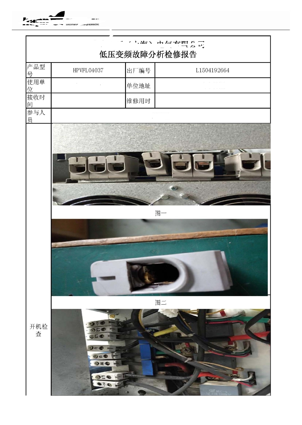

我单位一台变频器故障后发回生产厂家,检测报告说因为L1线没有压紧打火导致损坏,我想问一下变频器的保护功能为什么不起作用呢?

电力电子的设备,打火是正常的,igbt像是打火了。我的理解是由于震动或者其他原因造成的紧固螺丝松动造成的打火。人家的电路板是正常的,驱动板也没损坏,保护得挺好。整流桥的损坏也是正常情况。缺相,高温或者其他原因都会造成损坏。

L1线没有压紧打火,那是接触不良;保护功能不起作用,可能是未达到其限值或其他原因。

接线没接紧造成的,以后注意就好了。

变频器的自我保护也是有范围的,比如过载报警,高温报警,马达接地报警。
但是如果是运行中的活故障现象,比如接触不良故障,就是一时能够使用,一时不能够使用,这种故障现象就不一定能进行自我保护的,虽然说人工智能一直是电子电路技术的主要发展方向。
保养检查设备没有仔细导致的。
