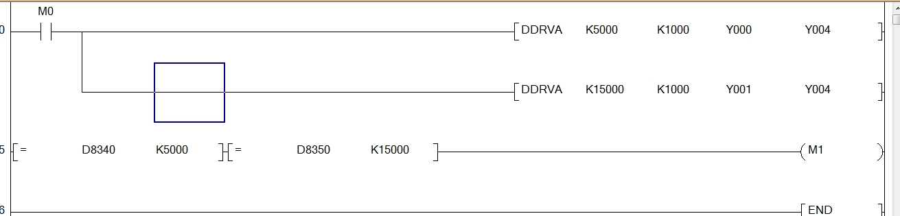

现一个条件满足后,两轴同时动作,停止有先后,如何判定两轴都运动完毕,还有比下图更好的方法没,最好用m8029而不是用脉冲比较的那种,望高手指点,谢谢!

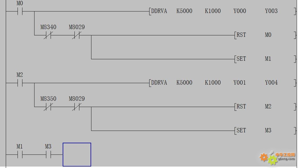

5814
lsg1971
文章数:1740
年度积分:62
历史总积分:5814
注册时间:2007/4/25
发表于:2016/1/12 15:11:34
查手册,有运行完成标志位
初学乍练.大家多关照
38969
fumz78 版主
文章数:17153
年度积分:68
历史总积分:38969
注册时间:2006/10/8
2017春节活动(二)
2016国庆活动(二)
08年最佳博客奖
发表于:2016/1/12 15:15:31
还可以结合
脉冲输出中监控(BUSY/READY)M8340、M8350、M8360
定位指令驱动中 M8348 M8358 M8368
一起使用。

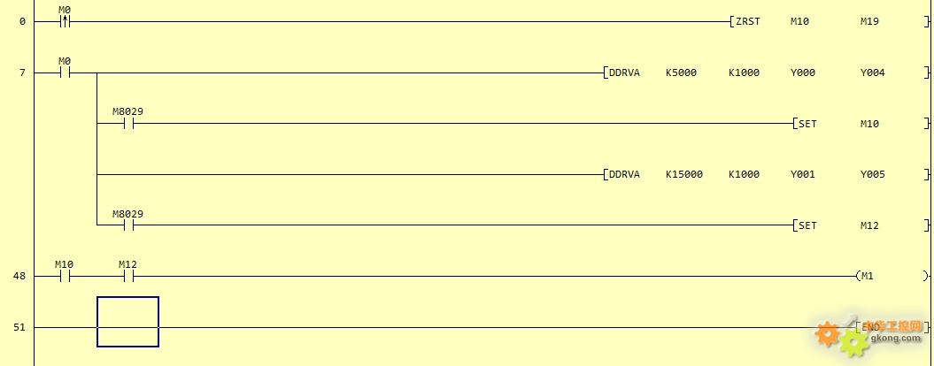

试试上面的写法

回复 #5楼 leechengyu
这个好像不行的吧,任何一个轴走完的话,m10和m12都会接通的,运行慢的那个会误动作

以下是引用zhyi0214在2016/1/12 15:25:40的发言:
实际试过是可行的
我都是这么做,M0  M2同时置位。

4328
yxx12345
文章数:336
历史总积分:4328
注册时间:2009/7/26
发表于:2016/1/12 20:48:37
PLC如果有脉冲输出完成中断的话,两轴可以分别触发两个脉冲输出完成中断程序,在各自的中断程序中置位定位完成标志位,再在主程序中,把两个定位完成标志位做一个AND运算就可以反应两轴是否都定位完成了
