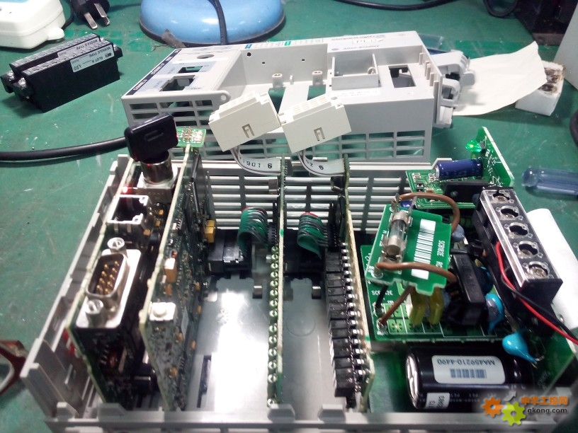

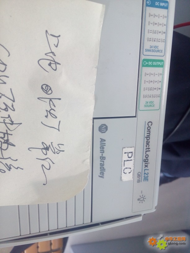

这是AB的代理商拿过来的,应该是他的客户发现有问题拿回来保修的,型号为L23E,OK灯常亮红色,CPU硬件故障,拆开看线路板焊盘很多都发黑了。

看到密密麻麻的元件,不敢动手呀!上面还有电池保存程序的,把程序弄丢了就麻烦了。

这种情况刷一下硬件不知道是否可行,但刷机后程序不见了,要先同客户沟通好。

通讯口旁边的MS灯亦亮了,不知是否通讯口有问题,

试过将cPU板的其中一面氧化发黑的焊盘用洗板水清洗干净一样无效果。

现场肯定很潮湿,不然怎么焊盘会腐蚀发黑呢?如果那里的线路断线了就难办了。这种情况修复的机率就十分小了。工控维修不好做呀!之前做的功课都是白做,修不好客户能给你钱吗?
