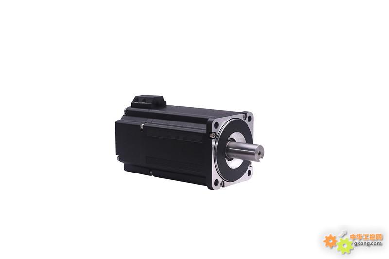

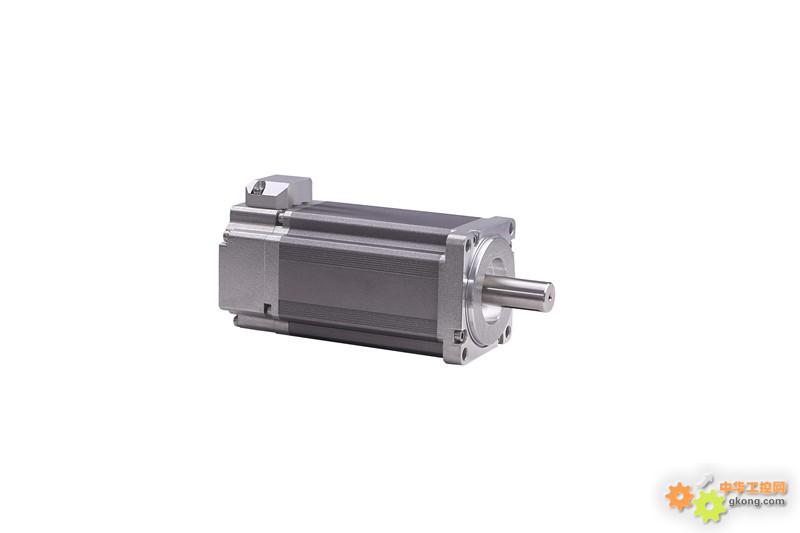

耐高温伺服电机200度
153-2243-0160
