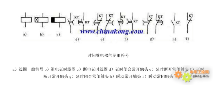

查了资料,问了度娘,依然不解,这时间继电器触点国标,到底是怎样规定的?

资料许多说法都不一致,各有各叫法。晕了,求国标,求解?知道的前辈请不啬赐教,多谢谢。

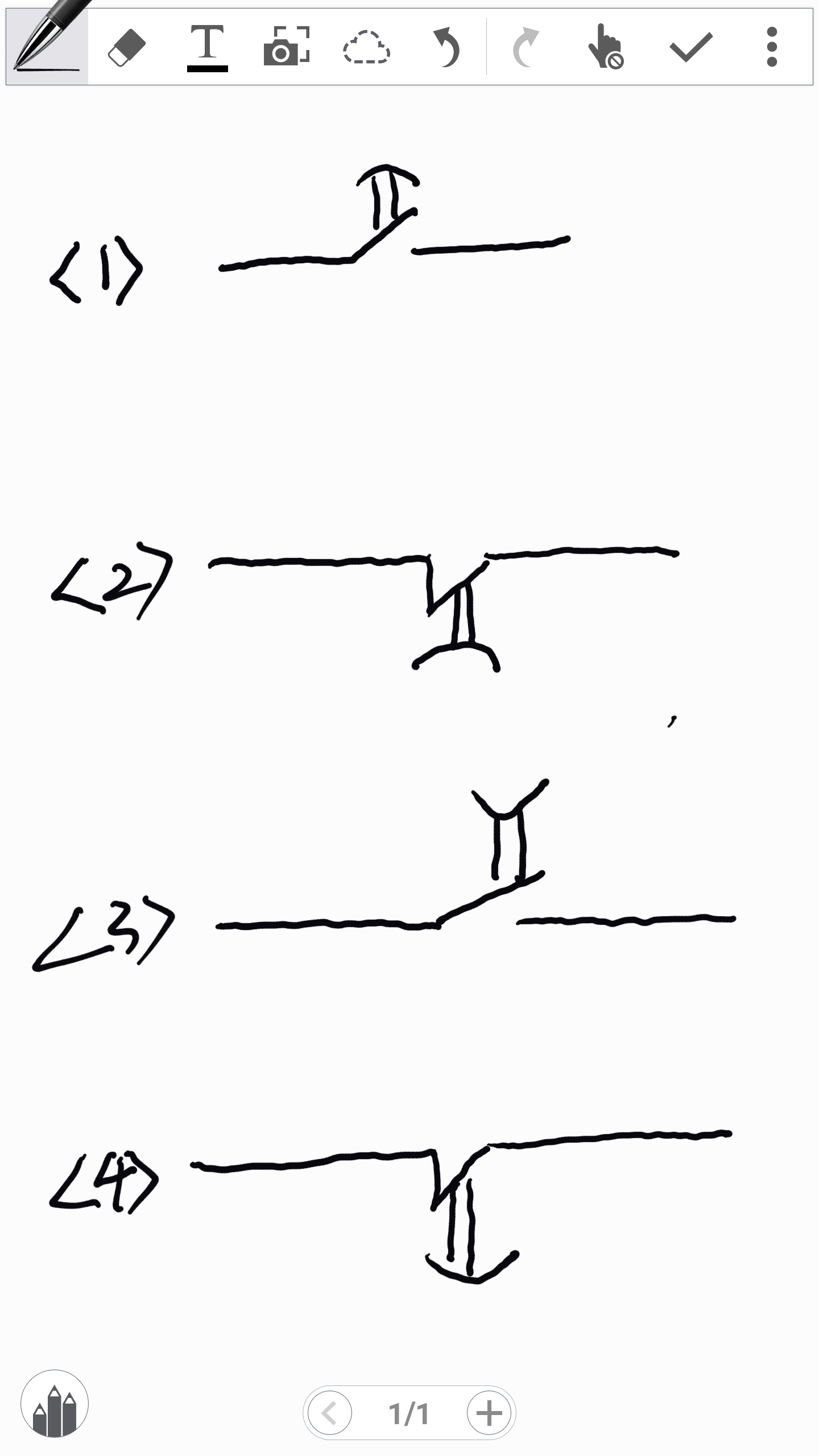

4种符号表示不同的触点,1、2属于通电延时型, 3、4属于断电延时型。
1、常开触点,通电延时吸合,断电瞬间释放。
2、常闭触点,通电延时释放,断电瞬间闭合。
3、常开触点,通电瞬间吸合,断电延时释放。
4、常闭触点,通电瞬间释放,断电延时闭合。
