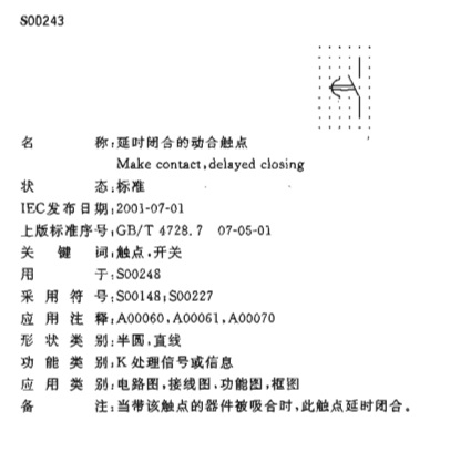

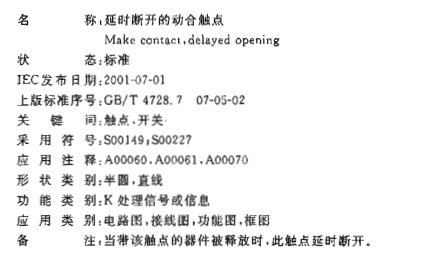

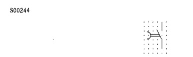

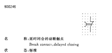

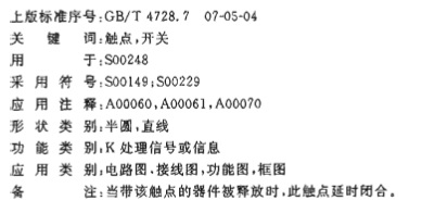

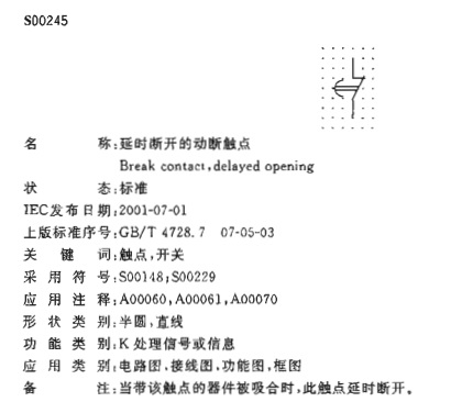

这是截图:

#12楼
wml0060
在
2016/1/8 11:28:41
这是截图:
正解

太杂了,没有具体的画法,一般名称kt你标记正确了,常开常闭别弄错,就不会出什么问题的

通电延时,断电延时两类,正如二楼所说。
