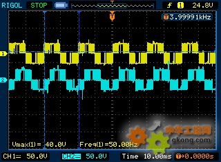

这个是光耦次级的波形。请问你在哪看出来的是4.2v啊不是4.2v的。触发电压正常。20v档位

这个是50Hz的触发信号?不想啊,到是像1HZ左右的,如果是50HZ的话,脉宽会有变化的。而且那个输出波形不仅不对称怎么电压幅度也不同啊?

对呀!是不正常的。自己变化最低1HZ都不到。运行50HZ的时候实际输出5HZ.

现在怀疑主控芯片问题准备更换主控芯片。等待厂家邮过来

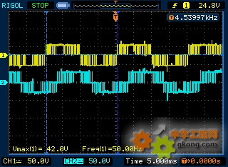

感谢大家的回复该机器已经修好更换了主芯片故障已经排除确定为芯片问题。谢谢大家。
此波形为测试用得直流30v波形请大家忽略电压值。[/color]
