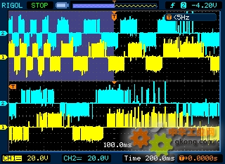

今天接修一90kw变频器
此变频器空载运行不报警,但输出电压180V。接上18.5KW电机。
开始报警U相过流,同事将U相和V相的IGBT插头对调,再次报警就会显示U相过流。
拆机检测用47型万用表10K档检测没有发现IGBT损坏可以触发导通。接上整机测试电机能转但是6平方线过热损坏。
没有二次测试。整机拆下通30V直流电测试无报警但是50HZ频率运行时波形居然是畸形。而且频率不对。
请注意每格200ms

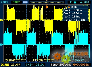

今早测试5HZ波形,更是异常!变频器面板显示5HZ,波形异常变化,就算是不变化频率也不对。请注意!每格100ms
[此贴子已经被作者于2016/1/7 9:18:07编辑过]

驱动有问题,你的示波器还怪高档

是呀,那触发信号对吗?看看触发的波形。

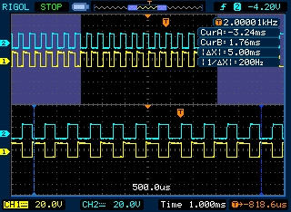

这是其中一相50HZ的触发波形
因为没有差分探头只能这样测量。

发表于:2016/1/6 16:48:24
回复 #4楼 sunjian5432
在相同坐标系比较触发信号和输出波形能对应吗?是不是示波器的坐标不一致呢?

发表于:2016/1/6 16:59:16
第二通道的第二个上半周触发时间短!
第一通道的第二个下半周触发时间短!

是关断时期过长了

这个是光藕次级的波行吧,负压才4.2v?
