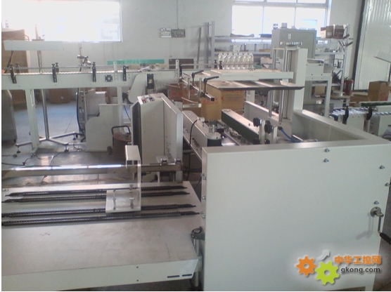

客户反应最近我们设备上有一个工位的光电传感器经常是早上工作正常,下午就出现异常,不稳定。我去看了确实这样,我给客户换了个新的,给客户前还特地拿到实验室检测一切又正常,刚客户又来电话了,说是新换的还是不行又出问题了,大家帮忙分析分析什么原因?

光电位有太阳光或反射太阳光的平面,比如不锈钢板。

下午的太阳光是不是照到什么地方不行。

加个防护罩试试

客户的设备排布是靠西窗放置,下午西向光照充足,因为自然光里有类似传感器发射端发出的红光,因此当阳光很强的时候,传感器的接收端很可能会将自然光中的红光误认为来自发射端,造成误信号。
所以一些在窗户边的设备上的光电传感器在早上的时候还能正常工作,但到了下午,有时信号会出现异常,不稳定。
因此,我初步判定是光照的关系。
正确的解决方法是:加块窗帘,避免阳光直射在传感器接收端上。

呵呵;那问下阴天时是不是也下午不正常;

感觉1楼、2楼等说的有理;
另外,换下来的开关,是否做了检测,情况怎样。

呵呵,拉个窗帘

已做检测 正常!

那就是使用环境造成的,需要到现场检查使用环境并改善。
