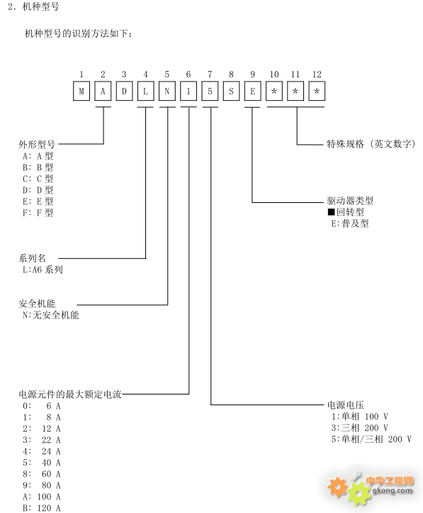

发表于:2018/6/27 9:32:13
回复 #5楼 13503007573
第4个字母是L为A6系列
