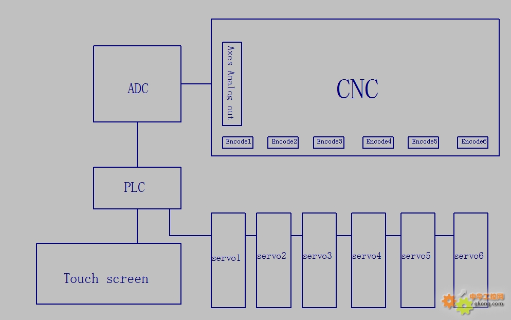

最近发现伺服驱动器上接线太麻烦也容易出错,尤其是那个50针的接头,所以在想是否可以把这个接头去掉或者简化。
   先说一下现在机器的伺服轴控制情况:使能、报警等一些数字量信号是通过CNC的IO口,控制伺服的模拟量电压也是通过CNC给出的,CNC读取伺服轴的位置也是通过伺服驱动器的AA-BB-ZZ-反馈口接收的,所有的这些都接在50针接头(容易出错)。
   发现伺服驱动器可以通过Modbus通信,我现在有一个想法如下图,使用一个多路模拟量采集卡采集模拟量输出和PLC通信,然后用PLC控制伺服。但是现在的问题是从伺服驱动器反馈给CNC的信号无法精简,因为数控系统是专门针对我们这种机器的控制器,接口也是定死的不能更改,反馈给它的伺服位置信号只能是AA-BB-ZZ-。想请万能的坛友帮忙看看可以如何改进,谢谢了。

如果系统和驱动是一家的你就不会有这种烦恼。直接总线连上什么数据都过来了,响应还快。

数控系统的定义不更改,伺服接口定义也不更改,你说怎么办?

总线控制!

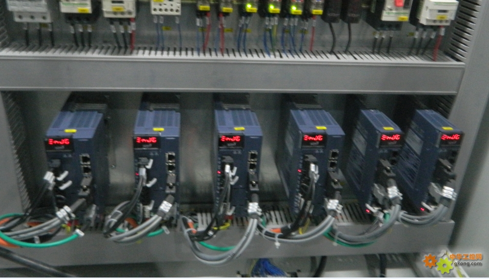

不求甚解→寻根究底
21552
1053370790
文章数:4864
年度积分:1177
历史总积分:21552
注册时间:2012/9/7
发表于:2015/12/31 13:22:29
以下是引用egnuk在2015/12/31 13:06:59的发言:
看到这种线我就头大,太乱了感觉,所以想看看什么办法精简下!
这样没有办法,最省线就是通讯。
