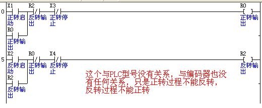

有一台带旋转编码器(增量型   分辨率是660ppr   推挽输出)的电机,正转的时候只要是电机不停止转动即使给反转信号也不会反转,必须等电机停下来才可以执行反转,应该写个什么样的程序?plc是三菱的。求助!!!!!!

高速计数器输入程序还是比较简单,用下面程序试试吧。
LD     M8000
OUT    C250      D0
LD     M8013
DMOV   D0        D2
LD<>   D0        D0
OUT    M0
汽车车桥生产在线检测设备;其它大批量零件生产过程检测,

这个程序也太简单了吧!不知道楼主问的是不是这个问题,是的话按照楼上的保证没有问题,只有停机才能变换。

问题:首先判断电机是否转动呢??

一个变频器就搞定

就是个互锁啊

需判断电机已停止或没有正转,找到相关的信号作为条件,应当就可以。

两个互锁不就是这样子的吗。

刚开始,我觉得互锁就可以办到了,但是后来我发现楼主条件里家了编码器几个字,我不知道这个编码器是起什么作用的
