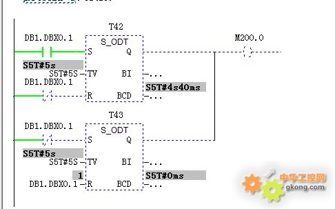

于是接着我编写了类似与你的程序:
我通过使用了定时器的R端来确保定时器得到复位。

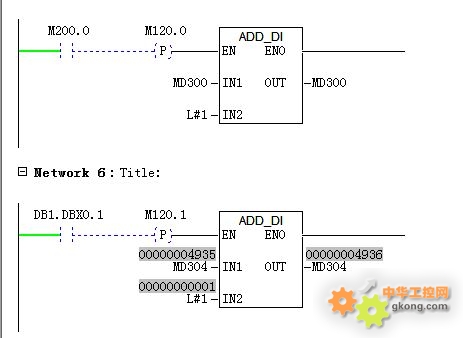

为了避免出现我无法观测的状况,我对DB1.DBX0.1被激活的次数进行的统计,同时累计了定时器被激活的次数。
可以看到,DB1.DBX0.1已经累计翻转了4936次,也就是说,程序已经几乎运行了9872秒,也就是说已经累计运行了2个多小时。

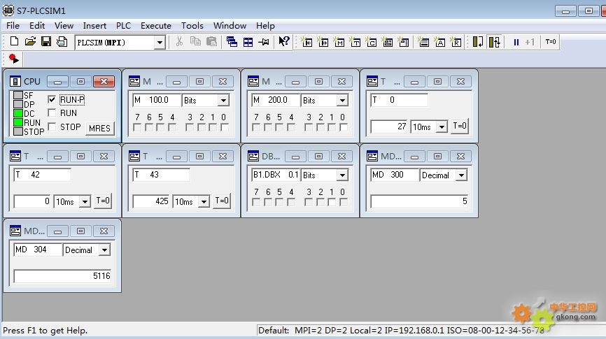

由于我是通过模拟器来测试这段程序的,M200.0测试的结果是被接通了5次,5次接通的时间间隔为随机,由于5次均是发生在累计结果2225之前,在计数达到2225之后没有发生接通状况。
因此我个人认为:虽然接通了5次,但是这个5次可能由于我使用PC的关系,在2225次后,由于我的PC处于没有操作的状态,因此没有继续累计。
在实际PLC的测试中,测试结果应该会比这个结果好。
最后:为何反复提及让你上载程序,是因为我实在无法想象使用一套S7-300仅仅为了这样一个心跳程序,我发现了潜在钻石大户,可能会给富士带来一些业绩上提升,所以我才尽心竭力的回答你这个看起来都不能算问题的问题。
