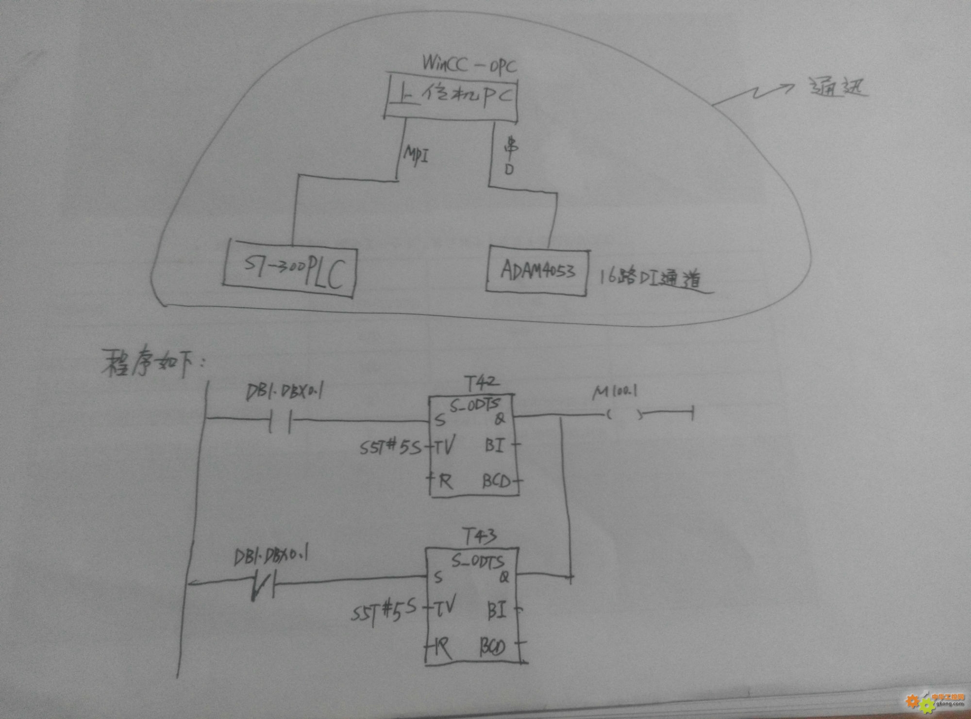

现在有一接近开关(反馈点接在ADAM4053研华DI模块上),该DI点在PCL上为数据块DB1.DBX0.1,而M100.1为报警输出,现在情况就是当DI点通或不通两种状态达到5S后要有报警输出       问题:DI点通或不通两种状态都没达到5S,可(M100.1)2小时还是会有输出,急啊,求助

1.检查M100.1和DB1.DBX0.1有没有被复用,例如你用到了MB100,M100.1实际上在其他地方就用了;
2.检查信号点到底有没有问题。例如用HMI做记录,DB1.DBX0.1的上升沿触发记录一次数据,下降沿触发记录一次数据,检查你数据记录

没有被复用,M100.1连至WincC上一指示灯

请上传你的程序或贴出程序截图。

发表于:2015/12/30 9:12:30

程序员写程序简直不动脑子的。
因为使用了S_ODTS(接通保持定时器),所以即使每次接通的时间非常短,定时器仍然在工作,从而导致2小时后累积定时时间到达5秒而M100.1接通。
要么合理使用定时器复位引脚端R,要么将保持定时器更换为S_ODT接通延时定时器。
