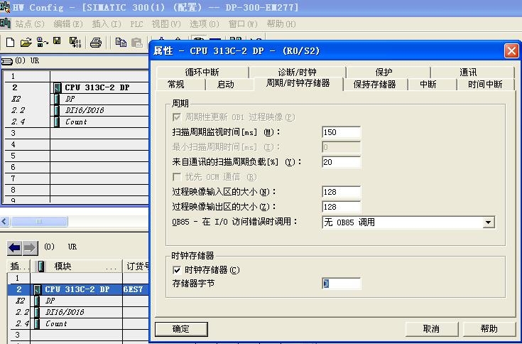

在CPU属性里面设置,之后设置的一个M字节8个位就会有不同的频率。

#11楼
回复 #9楼 891023541
在硬件组态里设置一下时钟存储器

回复 #10楼 qjj740210
我怎么找不到8个位频率设置

发表于:2015/12/28 11:22:49
#13楼

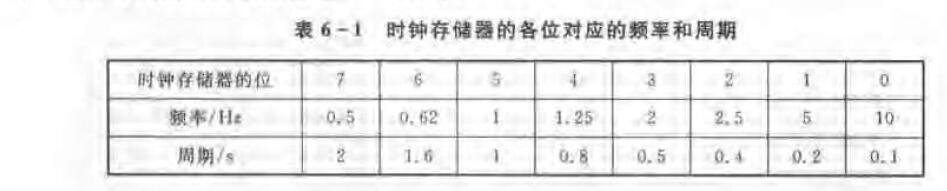

上图所示,时钟存储器设置为0,则MB0的8个位就对应8个不同的频率。

发表于:2015/12/28 11:31:20
#14楼
回复 #13楼 qjj740210
这个表6-1是通用的吗

#16楼
[quote]以下是引用891023541在2015/12/28 11:07:13的发言:
请问地址可设置那栏怎么打开[/quote
硬件组态中 双击CPU打开   选项卡“周期/时钟存储器”
