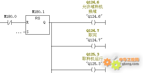

看到一个参考程序,监控有个常开点一直快速通断,但找不到这个常开点的触发源,这是怎么做到的呢

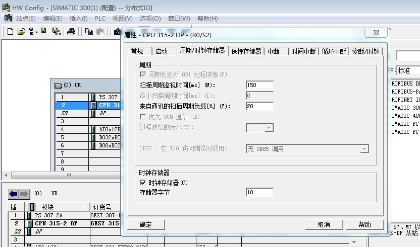

在CPU属性中打开 时钟存储器
地址可设置
这样M10.0-M10.7就是对应的10-0.5HZ

回复 #1楼 cfg168

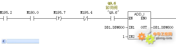

这个M180.0只有这两个地方用,但监控M180.0的开点就是一直闪通,RS那段在OB100里不能监控

回复 #1楼 cfg168
用的是CPU313C

回复 #1楼 cfg168
一直闪通后面上升沿就触发,加1加1加1一直加

请问地址可设置那栏怎么打开
