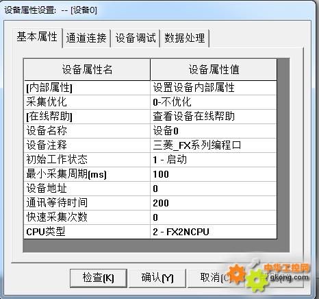

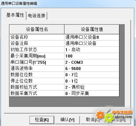

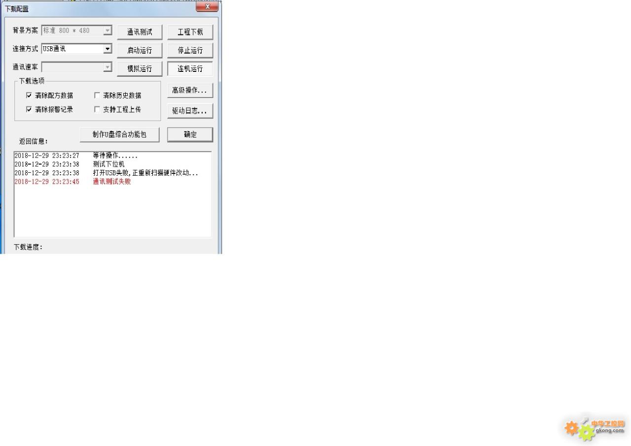

大家好,今天碰到个问题,特别头疼,试了好多次都是有问题。
我用的是三菱自带的那根编程线,白色的。接PLC的是9针口,叫232口,另外一段连接到电脑USB接口。驱动程序是CH340G_USB驱动程序,安装没问题,COM口设置也没有问题。
挂在了通用串口父设备下面,下面挂的是三菱FX编程口,设置的参数与上面一样。
最后程序执行的时候,下载配置中连接方式选USB通讯,但是MCGS没法与PLC联通,显示打开USB失败,通讯测试失败,不知什么原因。请高手指导,谢谢!

以下是引用njpzt在2018/12/29 23:37:50的发言:
你也是厉害了,串口连接。用sc09的串口电缆
