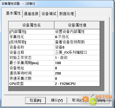

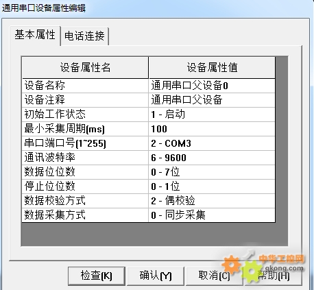

大家好,今天碰到个问题,特别头疼,试了好多次都是有问题。
我用的是三菱自带的那根编程线,黄色的。接的是那个圆口,叫422口,另外一段连接到电脑USB接口。驱动安装没问题,COM口设置也没有问题。
挂在了通用串口父设备下面,下面挂的是三菱FX编程口,设置的参数如下。
最后设备调试的时候,通道值也显示为0,但是就是没法用MCGS控制一个最简单的灯的启停。
如图所示
我就是没想到我哪儿出问题了,是编程线用的不对,参数设置的不对,还是选择的应该是串口,可以串口也试过了,就是不行。头都大了,真心谢谢大哥哥们。

呵呵;你用PLC的USB编程线去连HMI与PLC,能连上的话那反而真是太阳从西边出来了;
请购买或自制专用的MCGS-FX通讯电缆;

楼主说启动调试后,通讯状态显示为0了。显示0应该说是通讯正常了。楼主再看看上面可用寄存器。如果数据较多,就适当增大等待时间试试。

你把三菱自带的那根编程线的那个9针的头直接接到mcgs上就行了。
