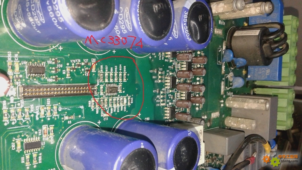

ACS510-22K起初运行几小时报F0001,之后干脆直接报F0021,F0001与F0021都是过流,现在已知是电源驱动板的故障,检测2个霍尔电源正常,霍尔输出正常,运放MC33074唯独14脚输出3V,1,7,8都是0V,换MC33074故障依旧,求高手指点。

不带电机或带小电机,电流显示怎样?

传感器是单电源供电还是双电源供电?传感器输出是多少伏?

回复 #4楼 xquan
双电源正负8V,OUT基本近视为0V。

以下是引用lf2039952在2015/12/22 21:18:18的发言:
双电源正负8V,OUT基本近视为0V。
我印象中修过几例都是单电源15V供电的,传感器输出静态约7.5V,与你的不同。建议看看电流检测相关电路的电阻有否变值或开路…本人曾碰见几例因相关的电阻开路而引起电流检测故障…

另外看看面板监视母线电压是否与实际电压相符,因为在驱动板上有某个点的电压对电压检测和电流检测是相关的…
