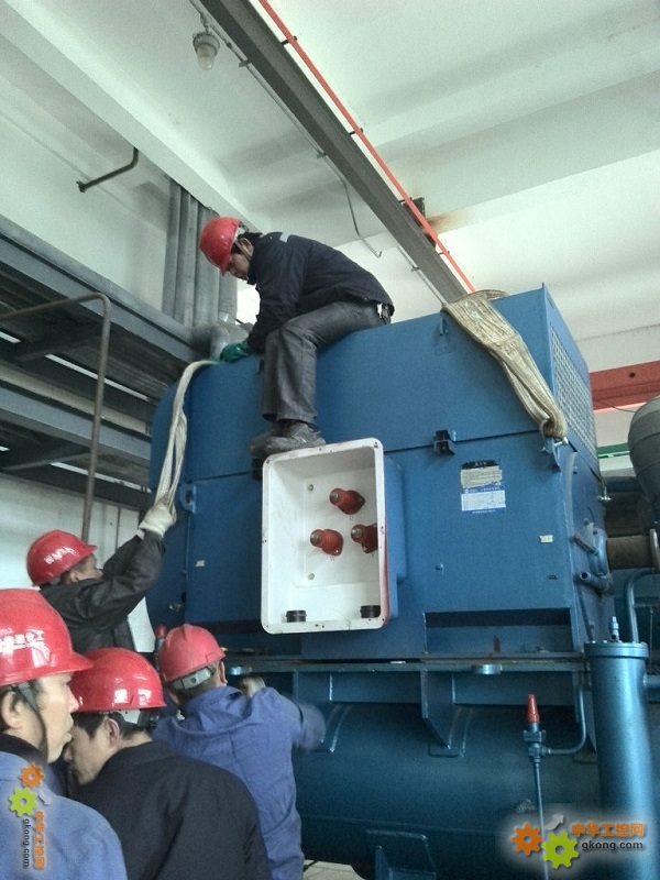

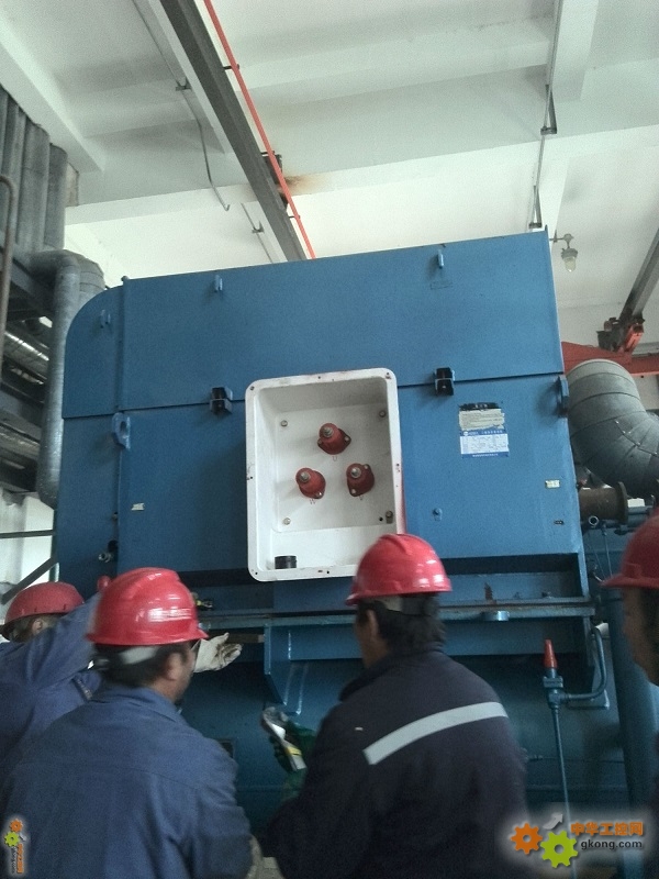

突然紧急的呼叫声从对讲机那头传来,一个原本清闲的下午,变得忙绿起来。高压电机轴承抱死

没有见过,电压多高。

要歪着脑袋看。

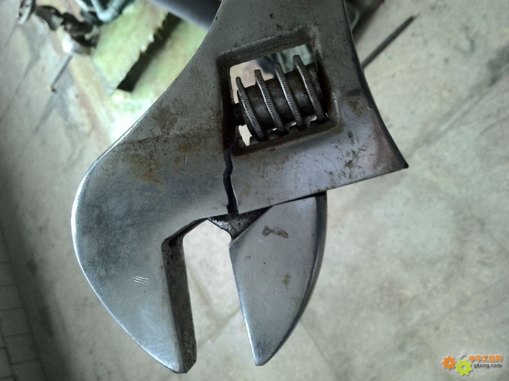

螺丝锈死,用除锈灵也不管,18寸的扳手也弄坏了。最后用加力杆

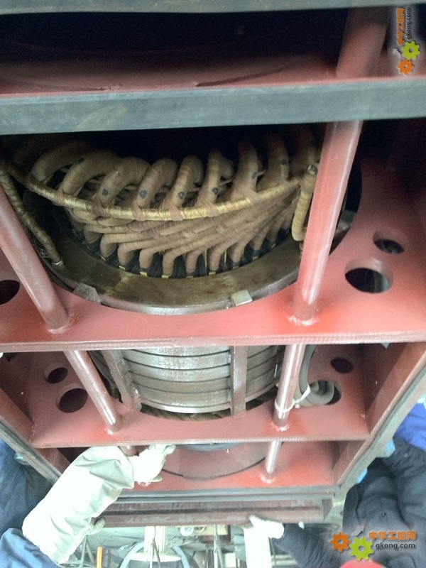

高压电机内部

图片太重被压偏了!
电压多少V?
10KV还是??

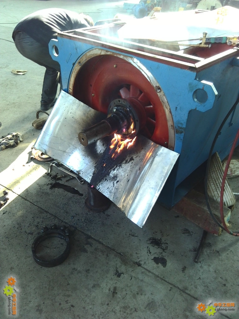

在机修的帮助下,正在切割抱死的轴承

在给新轴承加热,用机油煮
