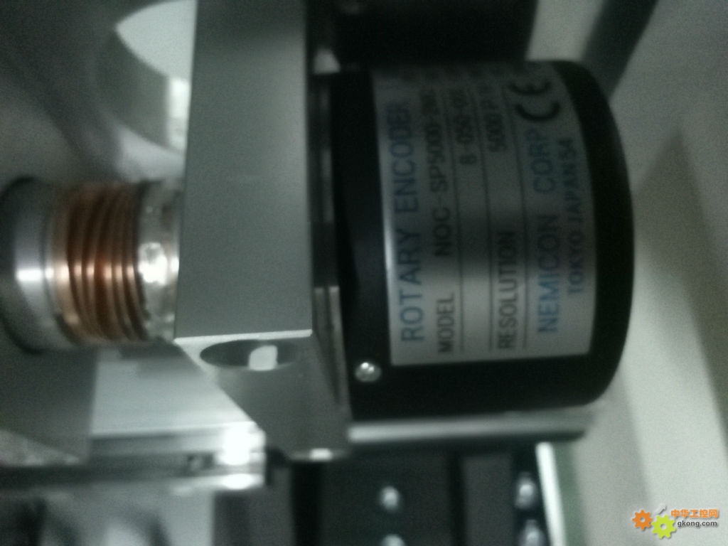

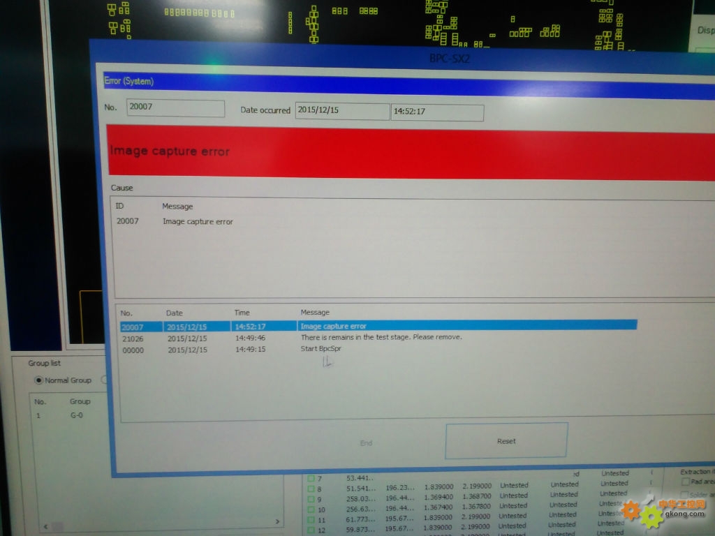

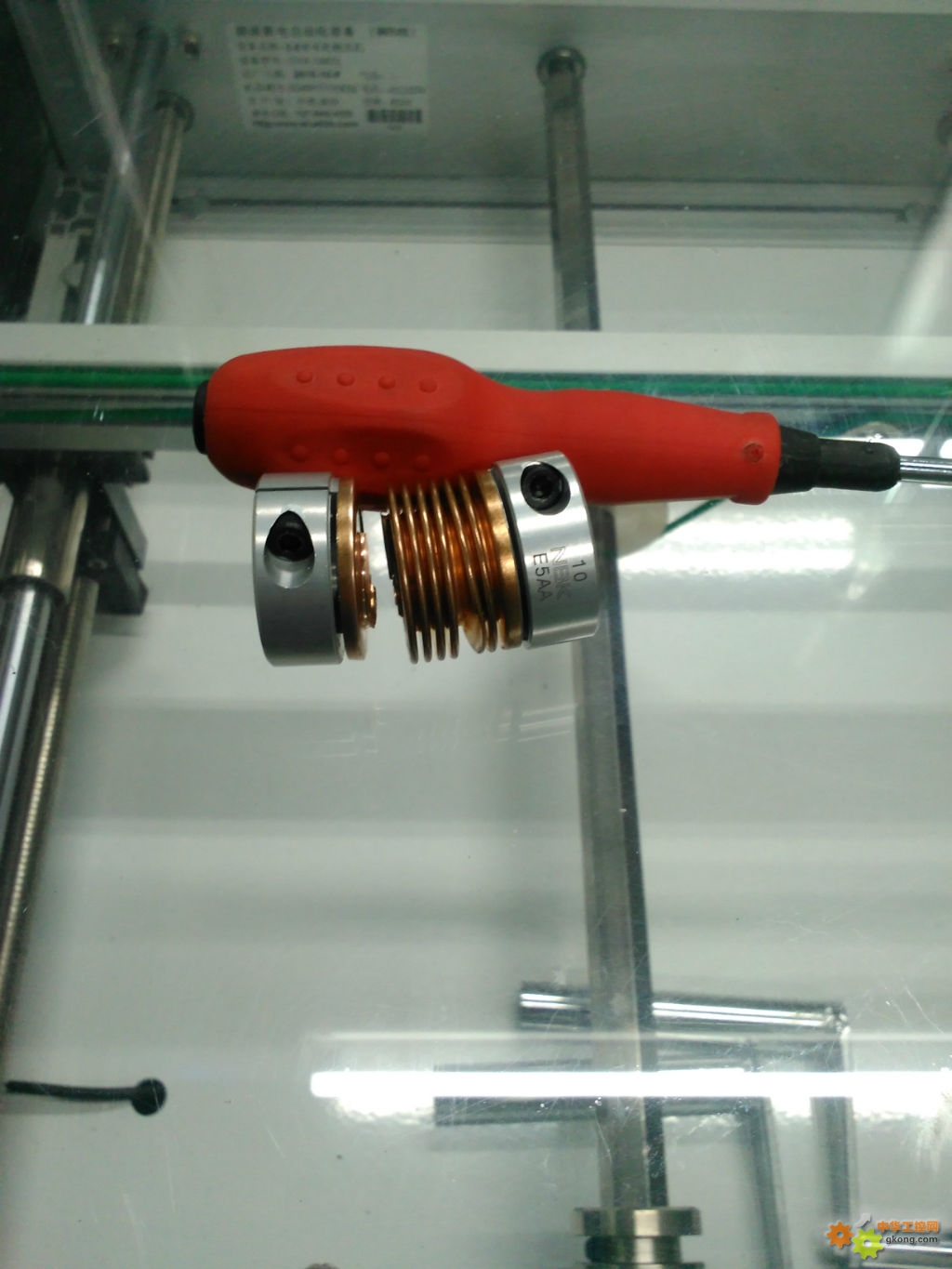

进口机,SPI。俗称锡膏检测机。开机运行报警,翻译过来就是图像捕获错误。耗时了一天,跟着售后工程师折腾,先软件,再硬件。最后操作员反应在出现故障前画面的捕获框有扭曲现象,才怀疑到Y轴的编码器。拆解下来发觉联轴器已断裂,但简单焊接上后依然不行,就推测是编码器已损坏。售后从深圳拿来了一套,郁闷的是装上了故障依旧。好的是从最初确定故障部位,告知设备商已从日本原厂发来了配件。第三天收到装配上,故障解除。

一个编码器联轴节还必须的进口的啊

联轴器损坏是主因,导致编码器不能正确的获得位置信息,编码器应该是好的呀,代换需要确认原编码器的所有参数,另外也需要从新校对位置信号。

这种联轴器很容易坏的,之前有同事更换编码器,反而把联轴器(安装空间小)弄坏的。

碰到过监控一秒脉冲正常 实际联轴器断/编码器坏的现象

编码器联轴器坏了,很普遍

编码器没有参数吗?应该可以代用的

编码器联轴器断我遇到一次,当时是皮带线步进,发现每次走的距离不一致,推断联轴器损坏,换那个联轴器花了N久时间,那个玩意设计时没有摆放好位置,特别不好拆装
