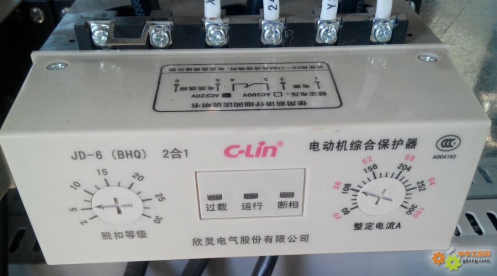

这是45KW 电机星三角启动 断路器下口的保护器,这个整定电流应该设置多大,脱扣等级应该选择多少

脱扣等级:星三角启动和自耦变压器启动选4-5,直接启动选7-10;
整定电流就是电机额定电流;

说明书应该说的很清楚了

楼上说的有问题,整定电流应该比电机的额定电流要大一些,否则会有脱扣跳闸的可能。

上面表出的电流值不是很准确,需要实际测试标定

电动机综合保护器放在电路的什么位置也会影响参数的

星角启动应该不能整定额定电流吧。

可先看说明书有无相关描述,或参照1楼所说试试。

没有找到说明书

脱口等级和整定电流都要再小一点!
