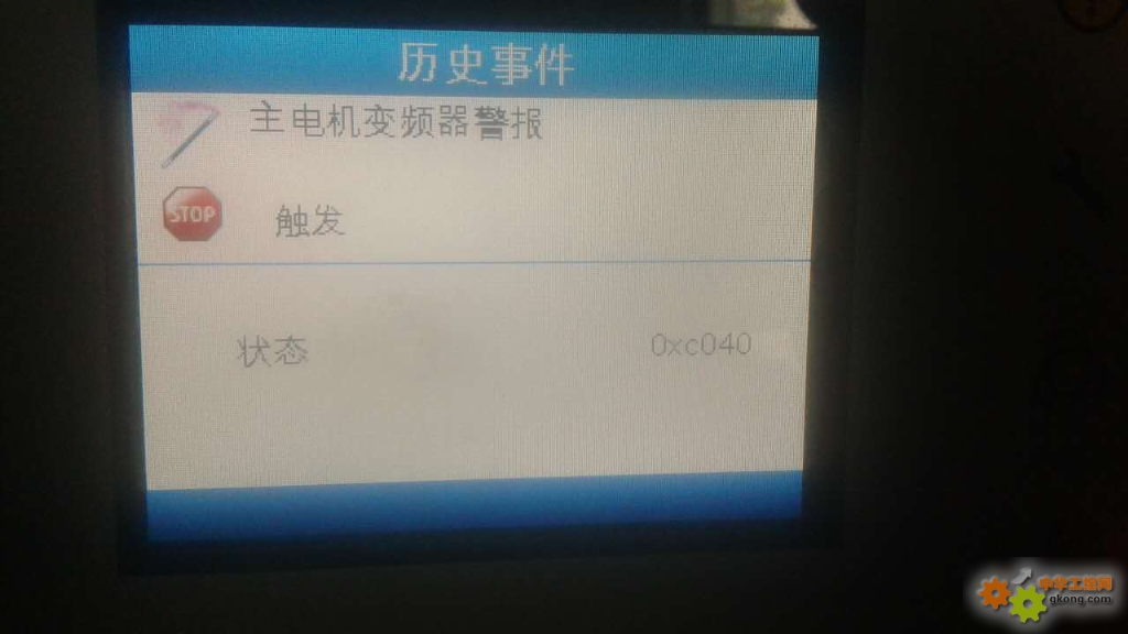

这个故障代码是什么意思有谁知道 开机就报这个故障我法运行 后来发现总电源处 有打火现象 紧固端子螺丝后 开机正常 但就I是不知道这个代码是什么意思 哪位给科普一下

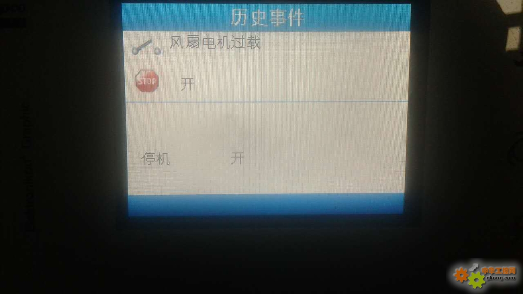

检查7一下风扇电机吧,看看轴承情况!

看看风扇电机

阿特拉斯的空压机用的变频器好像是西门子的MM440,找一个变频器的面板插上,看看变频器的报警信息!还有0XC040是变频器的状态字,这里只能看到是变频器报警了!

已经很清楚的告诉你散热风扇故障了
检查散热风机是否卡滞,手去拨一下看看能不能转
再检查接线或者电机有没有问题!

看看负荷是不是有点大、风扇有没有故障、温度是不是有点高!希望能对你有帮助。
