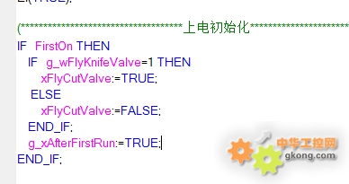

我再试试。不过我碰到个新问题,
这样嵌套后我该怎么读这个程序,看了半天没弄明白,我应该怎么去理解这个程序,里面的顺序我搞不太明白,求指导

以下是引用841879673在2015/12/12 22:56:58的发言:
我再试试。不过我碰到个新问题,
FirstOn = TRUE 并且 g_wFlyKnifeValve = TRUE
那么: xFlyCutValve = TRUE , g_xAfterFirstRun = TRUE.
FirstOn = TRUE 并且 g_wFlyKnifeValve = FALSE
那么: xFlyCutValve = FALSE , g_xAfterFirstRun = TRUE.
FirstOn = FALSE , 那么啥都不干。
Good Luck~

如果FirstOn = TRUE
并且 g_wFlyKnifeValve = TRUE   那么: xFlyCutValve = TRUE ,
并且 g_wFlyKnifeValve = FALSE   那么: xFlyCutValve = FALSE ,
如果FirstOn = TRUE
那么g_xAfterFirstRun = TRUE.
