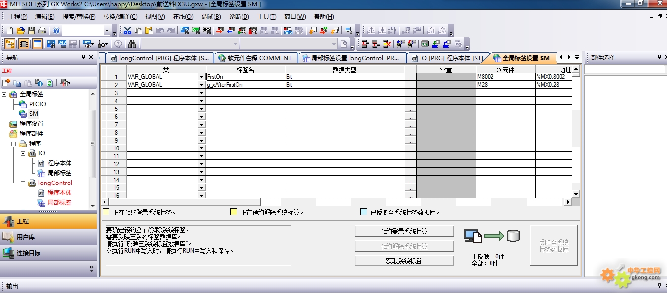

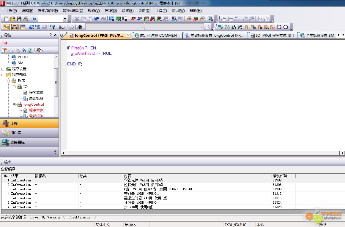

我用GX Works2软件在longcontrol里面写了一个语句,编译完后老是显示红色,正常应该是黑色,里面两个变量我我在在标签定义栏里定义好了

两个变量都要用bool型,还有就是你是定义的全局变量吗?

打开变量定义的地方看看

我对着两个变量设置的都是BIT

异常不异常请看左下角Error后的数字好不好。
提示只是告诉你,你没有让系统为你分配地址。哪怕你一行程序都不写,也会有这些提示。

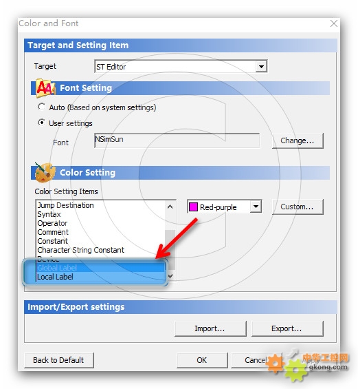

至于变量颜色,默认的全局变量和局部变量的颜色就是这个颜色,当然你可以改成其他颜色,这是正常情况,不需要多虑。
Good Luck~

我编译后用仿真想让g_xAfterFirstOn在AirstOn持续输出,我firston地址是M8002。我拿别人调好的程序过来也把上电的时候写陈我截图的样式,他程序可以再仿真的时候一直输出
如果在程序设置下的任务分配,将当前编写的POU指派给了任务,那么无论仿真还是实体PLC,你都会得到相同的结果。在FX系列,你只能指派一个POU给主任务。
