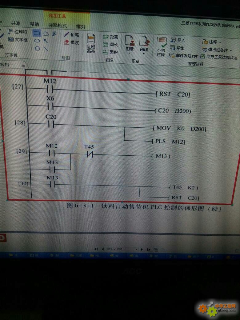

如题,为什么有些人喜欢在plc编程中加200毫秒的短延时,红框中的延时t45看不出有什么用。
27和30的M12和M13复位C20又有何区别呢?谢谢!

程序其他地方有用吧

这里的没看出来有什么用,不过短时延时在程序里面很有必要的,假如你采取的是感应器信号,你不可能让感应器感应到就立马执行下一个动作吧,最好延迟0.2S左右,再执行下一步动作,不要出现无缝衔接

计数完后,M13接通0.2秒钟。

这样的一般是为了更加稳定

这是为了防止信号的误动作,延时是为了确认。这是工程设计经验。往往用于信号差模噪声比较强的场合。
