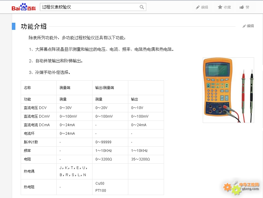

单位使用很多输出4-20MA的变送器,接入PLC的模拟量模块,但往往无法知道实际测量数值与PLC内部换算的是否一致,或者屏幕输出是否一致,如使用PID控制,只能到现场调试时才知。
不知道有没有一种可以像电位器一样调节电流输出的东西,直接接入PLC即可调试PLC程序。

这种仪器有,叫过程效验仪器,类似万用表外观,价格昂贵,好像以前看过深圳胜利仪器的,要几千块钱一台。

有可以输出0-20mA和0-10V电压的,我们叫信号发生器

哈哈,一楼这个东西,我们单位就有一个,多功能的信号发生器,好像得几千元吧?我们俗称“神器”。

4-20mA电流信号发生器是可以自己制作的,详见老信的博客:“自制4-20mA电流信号发生器”一文。地址如下:
http://blog.gkong.com/xinjihua_67976.ashx

有些高级的万用表也带模似输出,不过价格都1、2000了;
KEYENCE有一款PLC远程D/A模块,设成离线模式就可以当模似电流信号发后器用;
