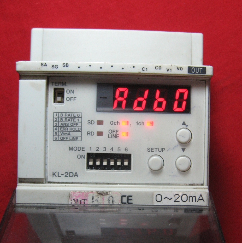

这个可以用按键设定输出的电流值;调试的时候我经常用,很方便;

一个精密多圈电位器带刻度盘,一个较大功率恒压电源、一个精密限流电阻即可做到

当然有,不然怎么做校准啊?

如果是公司需求,直接申购又标准又耐用的手持仪器。如果是私人需求,直接自己设计电路研制,又有成就感。

自己做这个应该不会太难。
设计的效果:通过增键减键调节输出DA值,屏幕可以显示DA值或显示输出电流值。CPU将DA值输出到运放(VI变换器)转化为电流输出(恒流源输出),然后就可以就可以接入PLC了。你若要转换成电压,加个高精度负责就可以了(不要过载,R<=500欧姆)。
原理:按键调节,屏幕显示电流值或电压值--->这些值传入到CPU--->CPU通过这些值输出DA值--->DA经过变换转换为电流---->可以直接输入到PLC.
当然,这个设备做完之后,要标定一下。
