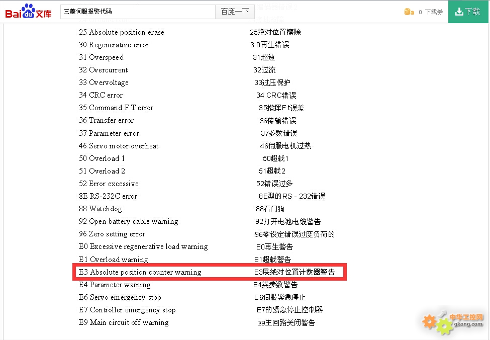

厂里有个伺服马达,最近经常出现原点位置跑掉,每次停的时间久点,就会出现伺服马达异常,但可以复归,然后需要重新设定伺服前进后退位置,有更换过伺服放大器,检查过机械结构,并没有发现什么问题,现在伺服放大器一直显示E3,三菱放大器MR-J2S-200B,马达HC-SFS152B,不知道什么原因,求教,谢谢。

伺服马达尾部的编码器出现了故障,请不要擅自拆卸进行维修,否者可能会导致故障扩大化,建议送到官方授权的维修机构进行付费维修,虽说价格巨黑。表情

以下是引用cfg168在2015/12/9 10:38:44的发言:
编码器问题?那我换个试试看

发表于:2015/12/9 14:46:47
以下是引用zhongyi888在2015/12/9 13:18:32的发言:
编码器问题?那我换个试试看
好像伺服马达尾部的编码器不能轻易拆卸,是有安装原始点的要求的,随意拆卸,就算能够安装回去,好像也会继续报警的。

发表于:2015/12/9 15:11:23
有多台的把另一台的同型号电机换上试,不要拆编码器乱换;

发表于:2015/12/9 23:02:09
以下是引用cfg168在2015/12/9 14:46:47的发言:
编码器问题?那我换个试试看
我有试过,相同型号,相同功率的伺服马达编码器是可以拆卸,更换的,很简单就四个螺丝一拆就好,换好之后一般会需要重新定义下原点。

发表于:2015/12/10 8:12:23
编码器问题?那我换个试试看
拆卸?看怎么拆啊。没叫你把编码器外壳,码片,PCB板拆了呀。只是和马达分开嘛。

发表于:2015/12/10 9:12:10
整体换编码器没那么严重
